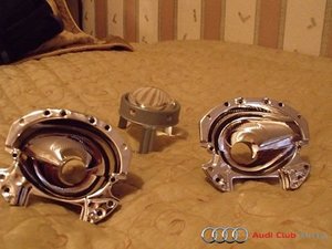

    х.з. я новых отродясь не видел :D, а вдруг это что то из нанотехнологий:wink:, матовый хром в линзу поставить- это тоже надо было догадаться :)
  3. Алексей 68rus
    Алексей 68rus Живу я здесь
    23 мар 2013
    2.207
    А6 3.0TDI Q 2008
    Ммда.., полная хрень. Зачем этим заниматься, если не уверен в результате, непонятно. Зайдите например на Драйв2, там люди в наши фары Бэховские модули вкорячивают, пусть и б/у, пусть и не новые, но людям результат нравится. Бнвэшники, как известно - лидеры по разработке и внедрению передовых технологий по автосвету.

    я красил на А6 С5 отражатели в Киеве, вакуумное распыление, 100$ отдал, выглядели хорошо но так и не собрал фары обратно....

    Ну тут канешн качество видно, как заводское.
