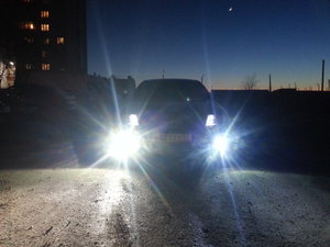

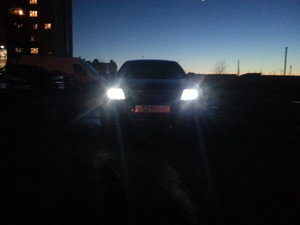

    В ПТФ ксенон для сравнения поставил, что бы наглядно было. (в гараже валялся) А на втором фото фары действительно включены ))). Вот еще два фото, вид спереди.

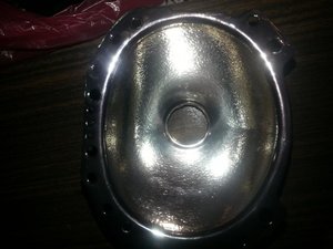

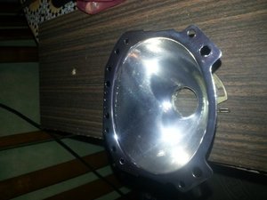

    Да забыл еще написать, я разбирал фары и смотрел на отражатели. Они были подгоревшие сверху и снизу. Нашел контору в Орле с "чудо мастерами" которые, посмотрев на отрожатель сказали что их нужно пескоструить и покрывать хромом а затем лаком какимто. Сказали что все получиться. Я им поверил и отдал отражатели. Через два дня звонят и говорят что готово. Получилось у них все очень печально (фото ниже). Денег не взяли. Так как бюджета у меня на тот момент небыло, поставил стаоые "покрытые хромом". Скорее всего из за этого и нет свата!?

  19. ЗАМКАДЫШ S-line
    13 фев 2006
    3.799
    А6 3.0TDI Q пушка
    печально выглядит!
  20. Junior
    Junior Живу я здесь
    20 мар 2009
    2.846
    Allroad 4F трактор
    У меня в детстве фонарик был с таким отражателем:lol:
