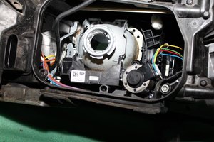

    Решил сделать замену линз и ламп. Был в полной уверенности что у меня обычные фары, когда разобрал оказалось с адаптивом.
    Думаю попробовать просто промыть фару спиртом и сменить лампы. От спирта блестяшки в фаре не помутнеют?

    У нас нет блестяшек в фаре [emoji2]
    Отражатель матовый. От спирта не потемнеет.
