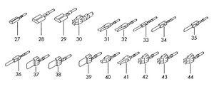

    Как разобрать разъем фары? У меня защёлка обломалась, новый купил, а как провода из старого в новый переставить без вандализма, не соображу никак.

  6. Speak
    Speak Живу я здесь
    31 янв 2013
    1.106
    Нижегородская обл.
    БМВ
    Я пины вытаскиваю двумя иголками, вставляешь в два отверстия, чтобы загнуть фиксирующие усики, затем выдавливаешь сам пин.
      59,2 КБ
      73
  7. agricaev
    agricaev Живу я здесь
    6 мар 2011
    1.800
    была Allroad 4F C6
    Спасибо. А я что то загнался, пытался красную часть разъема от черной отделить.

  9. Speak
    Speak Живу я здесь
    31 янв 2013
    1.106
    Нижегородская обл.
    БМВ
    Забыл сказать, если посмотреть на пины с торца, то можно увидеть цветной пластиковый фиксатор, он тоже удерживает пины. Его нужно чуть чуть сдвинуть в сторону просечки(отверстия) в разъёме. До куда двигать поймете, он как бы стопорится в крайней точке. Двигать можно той же иглой, в стопоре есть углубление по инструмент.
  10. agricaev
    6 мар 2011
    1.800
    была Allroad 4F C6
    спасибо. поищу. А то сегодня пробовал поковырять часовой отвёрткой и ничего не получилось.
  11. Speak
    Speak Живу я здесь
    31 янв 2013
    1.106
    Нижегородская обл.
    БМВ
    Нечего там отвертками ковырять, две иголки надо. Если хочется с вандализмом - проще кусачками весь разъём разватрушить, главное пины не повредить.

  13. Speak
    Speak Живу я здесь
    31 янв 2013
    1.106
    Нижегородская обл.
    БМВ
    Пины не вытащишь никакими отвертками, только иголки...
