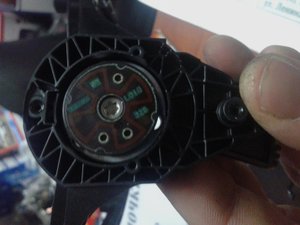

    что то нечего я не нашел в этих ASF модулях единственное что может отвечать за положение линзы лево право это вот эта хрень стоит с верху линзы 20150124_121741.jpg

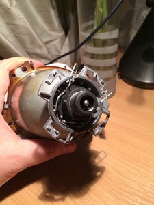

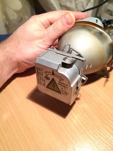

    Дурацкий, наверное, вопрос, но не могу понять, как он решается. У меня на штатные линзы цепляется вот такой блок:
    Под него на отражателе есть вот такая ответная часть:
    Которая держит лампу и этот блок.
    У тех модулей, что я разглядывал на Галогену.нет на отражателе совсем другая ответная часть. Есть переходные кольца, но на них блок из моей фары не встанет.
    Что тогда ещё нужно переделывать, чтобы поменять модули?

    Обламываешь крпления на Игниторе и ставишь кольцевую крепежку там тоже у них есть она

    Ссылку которую я выше оставлял, там парень пишет, что при сборке адаптива не правильно поставил магниты, я теперь вот и хочу узнать, что за магниты и где они стоят?

    магниты мне попались ток на проводке и все, остальная конструкция это Магнитный моторчик для Шторки линзы и Червячный механизм для поворота линзы
  12. agricaev
    agricaev Живу я здесь
    6 мар 2011
    1.800
    была Allroad 4F C6
    Т. Е. Ингитор будет только за лампу держаться?

    Q7 3.6 FSI BHK Америкос
    Переходные кольца +надо обломать "усики" - так мой мастер говорил. Я ставил как раз вместо родных Helle 2 с галогену.нет. все встает нормально

    Поскольку мои модули не выгорели, я решил пока их оставить. Только снял шторки, перекрывавшие освещение прямо перед машиной. Теперь они по отражателю точно как Hella2.
    Но, блин, теперь левая фара с задержкой включается. Что это, кто сталкивался? Игнитор косячит или это из за того, что я зажигание включал и в блоке ошибка прописалась? С отключенной правой фарой не включал зажигание.
