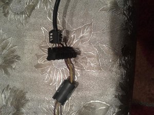

    Ты на драйв2 есть ?
  2. MNick
    MNick Bad e-mail
    4 май 2008
    2.331
    A6 4F Avant ASB
    Так это разьем блока розжига. Разве эти магниты влияют на адаптив? Или не про это сейчас речь?
    Вот тут у парня проблема была, я вот и озадачился пока фары не собрал.
    http://www.hidplanet.ru/forum/viewtopic.php?f=19&t=5293
    На драйве я есть voodoo1978

    #1544 VadimKr09, 23 янв 2015
    Так вон на проводках по бокам магниты ) или может в линзе магнит нужен ? который шторку двигает ?
    Там видимо какой то датчик на линзе .... я свою что то очкую разбирать лежит узлом на полке )))
  5. MNick
    MNick Bad e-mail
    4 май 2008
    2.331
    A6 4F Avant ASB
    Получается не те магниты мы имеем ввиду с тобой.
    Есть магниты на самом поворотном механизме AFS. Я одну линзу поменял и никаких магнитов не видел. Пока собирать не буду, нужно точно убедиться, что все правильно собрал.
