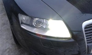

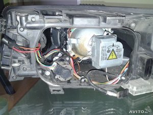

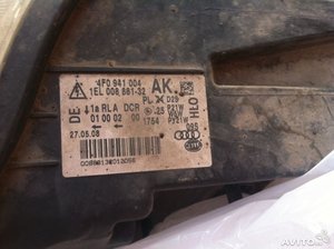

    Что из этого адаптив?
      41,9 КБ
      90
      60 КБ
      97

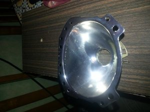

    A6/C6 3.0Q 05г. Пн
    Мне сказали что их зашпаклюют. Фото выложу!

    Очень интересно, чем?
  6. kem1988
    kem1988 Участник форума
    3 окт 2009
    180
    Audi A6 3.0TDI 09г
    Я грел. Пластик плавится, а герметик нет.
  7. Max57
    Max57 Участник форума
    23 апр 2013
    306
    A6/C6 3.0Q 05г. Пн
    вообще идеално все, не поплыл! Температура в духовке 130-160 градусов. Спустя день примерял стекла обратно, все встает ровно! На крпусе фары нет деформации!
  8. Max57
    23 апр 2013
    306
    A6/C6 3.0Q 05г. Пн
    Шпаклевкой по металу. Ну по крайней мере так сказали...

    Как можно захромировать шпаклю??? Процесс гальванический.
  10. Max57
    23 апр 2013
    306
    A6/C6 3.0Q 05г. Пн
    А кто говорил про гальванику??? Мне сказали что нанесут слой шпаклевки, потом слой какой то краски, потом основу, потом слой серебра, потом лак (при температуре 360 градусов сушеться) который при нагреве взаимодействует с основой придоет отражателю зеркальный эфект... Как то так... Вот!
  11. Max57
    23 апр 2013
    306
    A6/C6 3.0Q 05г. Пн
    Что из этого получится, увидем на фото!!!

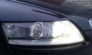

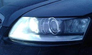

  14. Алексей 68rus
    Алексей 68rus Живу я здесь
    23 мар 2013
    2.207
    А6 3.0TDI Q 2008
    #1394 Алексей 68rus, 15 дек 2014

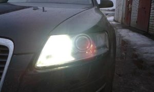

    Вот вчера полирнул фары, забыл правда для сравнения перед полировкой зафотать какие были до этого (хуже но не в хлам). Думаю до весны хватит. И свет с полусевшими лампами. Лампы на днях буду брать. Потом для сравнения зафотаю как изменятся с новыми лампами.

  15. Алексей 68rus
    23 мар 2013
    2.207
    А6 3.0TDI Q 2008
    Потом смотрю у них на витрине стоят лампы Филипс 85122+ за 1300р. штука. Спрашиваю, оригинал? Ответ - Да, конечно. Ну, говорю дайте посмотреть поближе, распаковываю, осматриваю, вижу цоколь - оригинал, колба - очень похожа на оригинал, но вряд ли! И самое то, что разуверило, что это оригинал, лепестки, удерживающие колбу не имеют следов точечной сварки, что является недопустимым для оригинала! Ну и контрольный вопрос,а чьи они? ответ - Польша!:D Ясно говорю:), улыбнулся, забрал машину и поехал домой.
    Будьте бдительны товарищи!

    Забрал я отражатели вчера. Получилось хорошо. Не так как на фото, камера плохая. Гладкие и без шагрени. Буду собирать обратно. Потом скину фото .

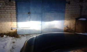

    Забрал авто. Фары без полировки (уже нужно, стекло почти матовое), но эффект от новых Хелл бомба!!!
    Фото на телефон, фары естественно еще не отрегулированы ни как.
