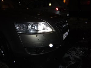

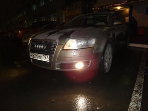

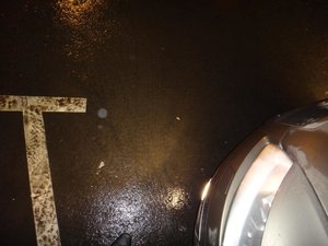

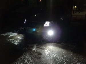

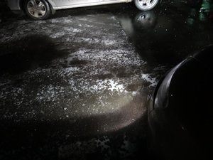

    Вот поставил ксенон в ПТФ и диодные белые габариты.:rock:
    Для сравнения фотка со старыми лампами.
    Свет стал получше,:thumbup:, ставил кстати 4300 кельвинов.
    Диоды в габариты МТФ с обманками(1 т.р.)

    Судя по коду запчасти это галогеновые фары ( не ксенон). Насчёт того как они будут светить сложно сказать. Могу только сказать, что пластмасс фары г...., хрупкий. Менять нужно оч аккуратно.
