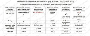

    Hella 2 classic один в один с оригинальными, в afs встают как влитые без гемороя лишнего.
    У меня тоже Afs? но я себе взял с галогену.нет Evox-R модули (реплика модулей Stanly), которые пока единственные из неоригинала подходят для наших фар с Afs.
    Вот тут можно посмотреть

    Получается Hella2 тоже с матовым отражателем или уже зеркало?
    Сам будешь ставить?
    Если сам, то перед тем как клеить стекло, ставь фары на машину и проверяй работу АФС (тест исполнителей), модули могут повернуться и остаться в крайнем левом или правом положении

    evox-r вот такие модули встают с минимальными переделками
    есть даже видео в ю-туб

    По отзывам трудящихся и по опыту последний дней, линзы стиля които ку5, маздо 6 и пр., где световая полоска делит четко картинку на день/ночь - это для города прикольно (можно так сказать), интересно посмотреть со стороны. Но, для поездок за городом, где нет фонарей вообще - :down: глаза аж слезились у меня за 140 км, они просто устали гоняться за этой "четкой гранью", теперь понимаю Немцев, что они максимально настроены на комфорт а не на понты :thumbup:
    Проплачены модули Хелла 3 зеркало, которые идут до 12 года производства - 90 евро пара. Те что после 12-го они немного модифицированные (типа) и ценнег 180 евро пара, "на глаз" разницы нет вообще!!! Мне ребята так и посоветовали не заморачиваться а брать Хеллу 3 дорестаил так сказать.
    Итого бюджет линзы 90 евро и работа со всем вместе 100у.е. (там же и адапторы 55 евро уже вшиты) с запчастями необходимыми и новые лампы д3с (оригинал достал за 50 евро пара осрам ксенарк)
    Далее закину их на полировку и затяну защитной пленкой (специальной для фар без потери света которая)
