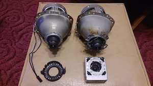

    Срочно подскажите! Разобрал фары помыл,подготовил к сборке обратно с новыми мне присланными по почте би ксеноновыми модулями(отражатель и линза).Возникла загвоздка,на старых отражателях которые стояли в фаре на лампочку и корпус отражателя защелкивается такой маленький квадратный блочек,на старом отражателе как бы завольцован этот фиксатор в который вставляется эта штука,а вот на новых отражателях что мне прислали лампочка фиксируется пластмассовым кольцом с контактами а вот этот болчек маленький уже на кольцо это уже не надевается и упирается пластмассовыми штучками как раз таки которыми он и защелкивается за старый отражатель,тоесть если их сломать то тогда он защелкнется только на самой дасмпочке и все.Что делать? может я чего то недопонимаю? Новый комплект хелла 2 классик. Тут немножечко выше о нем говорил.ФОТО ПРИЛАГАЮ слева новый справа старый. вот именно это заказал и это прислали - http://www.galogenu.net/catalog/komplekty/audi_a6_c6_dorestayling_remkomplekt_ksenonovykh_far_hella/

    Не надо ничего обламывать,нужно разобрать игнитор и эти плассмаски(которые защёлкиваються)вынуться и всё встанет на место.

    Кхм, неправильный какой-то совет, либо ты недопонял спрашивающего.
    Да, усики надо просто сломать и одеть игнитор.

    Выше ответили правильно - можно разобрать и вытащить мешающую деталь

    Это крепление под лампу D3S , без всяких переделок ...
