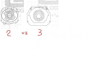

    Ну вот я тоже склоняюсь к Helle 3-й. Но сцука боюсь запороть.... там крепеж не подходит - ..hella 3 уже и имеет меньше дырок для крепления.

    Так третья меньше, ты сними свой отражатель и сделай из него переходник под третью хэллу, хочешь тебе фото живое их рядом сделаю 3и 2

    Ну я так и предпологаю, что родные H2 под разбор и запчасти на H3 приделать. Если есть возможность моно фото - дабы понять обьем переделки и инструмент который потребуется.

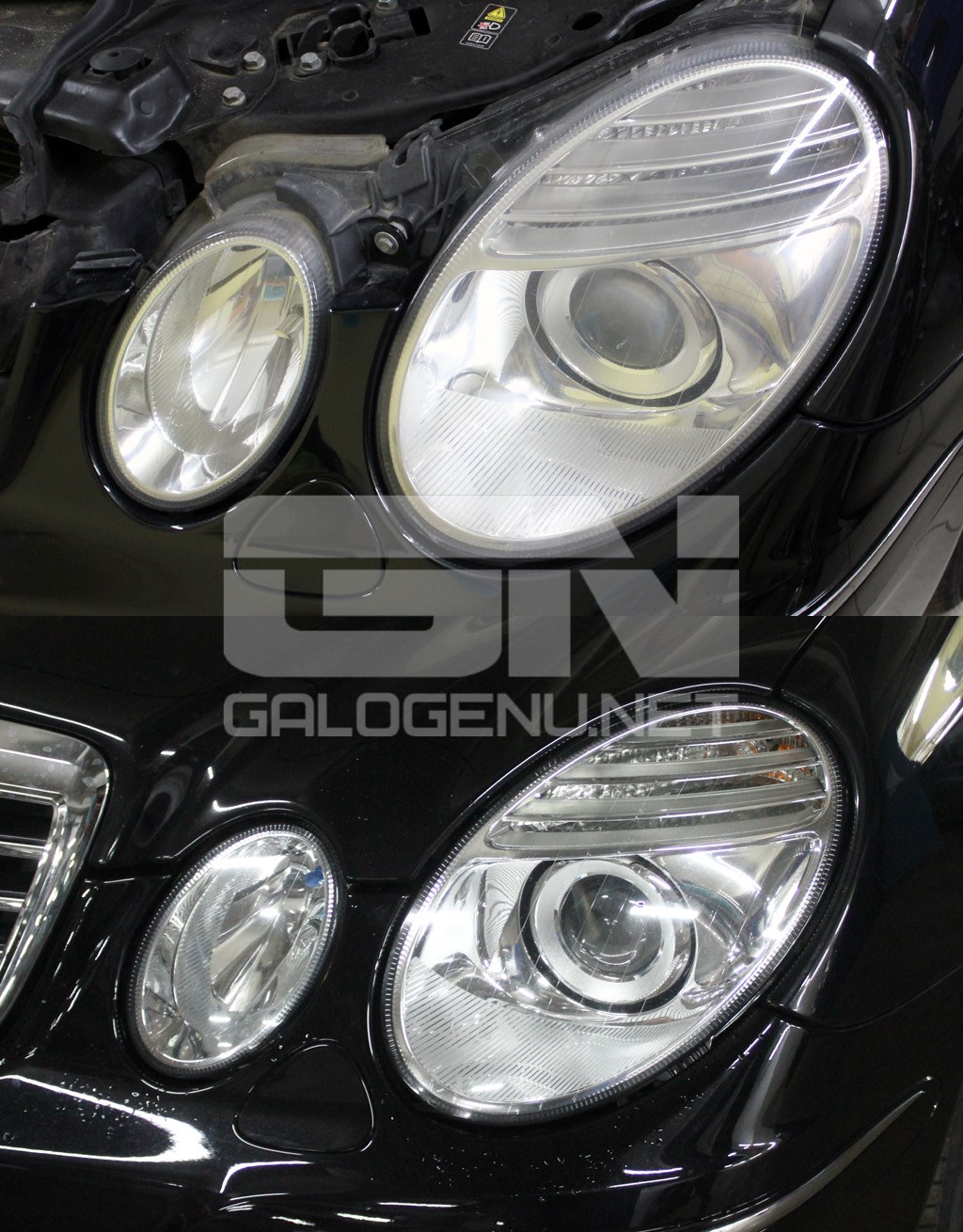

    Вот человек установил на нашу А6 Hella 3, вроде как без танцев с бубном. Но менеджер на галоген нет написал мне что слишком большой геморой - и рамку они не делают...

    Кстати ещё вопрос - разбираю фару - достаю линзу с отражателем. На сайте галоген.нет есть оговорка для любителей четкой линии света можно прозрачные линзы заказать. Могу я тупо снять линзу купить на том сайте прозрачную и поставить. Или там нужно что то отпаять припаять?
  17. Naight
    Naight Завсегдатай
    22 июл 2013
    529
    A6 (4F, C6) 2004
    Можно если есть желание.
    Возьмите ремкомплект за 6 тысяч на галогенунет, или тут на форуме по 3 тыс комплекты продают и хватит заниматься ерундой.
    Будет вам свет и граница нормальная.
    Граница у меня и с оригинальной линзой четкая (до 20 метров), посмотрите, я выкладывал тут фото
