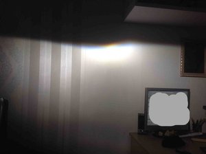

  3. SancheS11
    SancheS11 Bad e-mail
    20 янв 2009

  5. stenli
    stenli Живу я здесь
    13 дек 2009
    2.637
    а4 в6 TQ 6ст
    непонял вопроса ,это свет от моих б\у линз в идеальнейшем состоянии
    ,клубень сегодня так и не приезжал поэтому с машиной сравнить неудалось
  6. SancheS11
    20 янв 2009
    92
    Honda Civic
    Уж больно темное пятно под "полкой" для идеального состояния...
  7. stenli
    stenli Живу я здесь
    13 дек 2009
    2.637
    а4 в6 TQ 6ст
    1 продавать я вам их не собираюсь
    2 тёмное пятно объяснятся может слишком маленьким расстоянием от линзы до потолка
    3 тёмное пятно конкретно здесь из за того что линза а соответственно и лампа в ней находятся в вертикальном положении тоесть не в естественном своём положении из за чего вещество в колбе стеклось вниз и колба горела не так как должна потому что в обычном положении это вещество стекает вниз колбы а собственно сам низ у лампы за свет не отвечает практически
    4 самому это стало интересно и сфотал колбу после эксперементов выглядела она вот так http://radikall.com/images/2014/01/25/FOCyM.jpg
    а потом на 5-7 минут разжог лампу в горизонтальном тоесть естественном своём положении и колба стала выглядеть вот так http://radikall.com/images/2014/01/25/PT3H.jpg
    тоесть как мы видим муть внизу колбы почти пропала что и дало скорее всего такое пятнышко
    п.с а вобще конечно по хорошему пучёк надо проверять на дороге так как неизвестно где на полотне это пятно\которое не факт что будет вообще\ окажется под бампером или на нужном месте

    1. Мне и не надо))
    2. Это Вы предположили или уверены))?
    3. Вот это сильно уже)) У Вас машины в крутую горку тоже мощность теряет из-за того что масло находится не совсем в горизонтальном положении))?

    1 отлично
    2 предположил
    3 если вашу машину направить ровно вертикально вверх как эти линзы хотябы на 3-4 минуты так как именно столькор нужно чтобы ксеноновые лампы разожглись до своего рабочего состояния то да беда с машиной будет точно
    4 сравните фото колб и если хоть чуток в этом понимаете то поймёте что может быть неправильный пучок по причине вертикального положения
    5 дальнейший спор вести невижу смысла ,меня попросили сделать сравнение и я сделал
    спасибо

    Вы что-то курите серьезное)))
    Спор закрыт)
    PS Если че, почитайте матчасть, не зря же писал для новичков))

  11. stenli
    stenli Живу я здесь
    13 дек 2009
    2.637
    а4 в6 TQ 6ст
    ради интереса повторил эксперемент в горизонтальном положении ,расстояние примерно тоже около 3метров
    судите сами ,недумаю что тут прям уж сильно плохой свет
