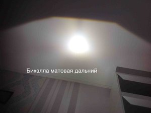

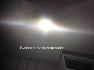

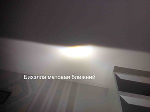

    как и обещал сравнение света бош зеркалка и хэлла матовая. блок , лампа и источник питания одни и теже п.с особо не придерайтесь так как линзы смотрят вверх что совсем неправильно но дома ровных одноцветных мест больше нет
    да и незабывайте бибош новый

    мне кажется, или у матовой хеллы более равномерное распределение света? у боша ярко в центре и темно по краям

    stenli Живу я здесь
    13 дек 2009
    2.637
    а4 в6 TQ 6ст
    так оно и есть и пучок немного шире как мне показалось

    вообщем, бош не впечатлил
  18. stenli
    stenli Живу я здесь
    13 дек 2009
    2.637
    а4 в6 TQ 6ст
    ну невпечатлил это конечно грубо но в моём понимании света хэлла всегда была на 1 месте но это ИМХО
    я просто выложил это к тому что матовая линза светит ничем не хуже зеркальной
