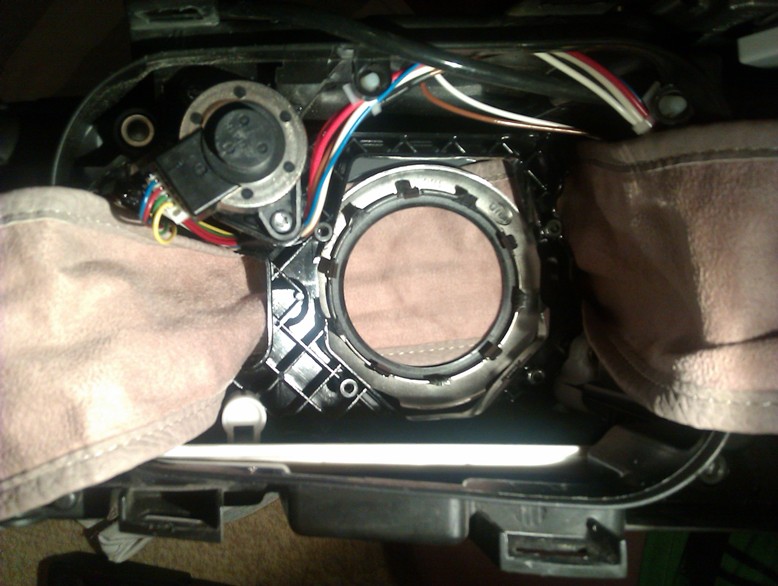

    Не помню обсуждали тут или нет, но бленду (пластиковую заглушку) на линзу я одевал с помощью мягкого широкого ремня, сначала ремень просунул в фару, потом бленду и сверху надавливая линзу, защёлкнул бленду.

    а я с приятелем умудрился пальцами защелкнуть )))

    Пальцами можно, но так остаются следы от них.

    Классное фото))
    Появилась идея одеть замшевые перчатки летние при сборке)) Как раз постиранные лежат))
