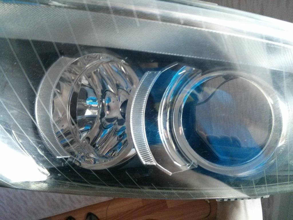

    Прочитал всю тему, и начитавшись радостных возгласов что "раньше я был слеп, и о чудо я прозрел!!"

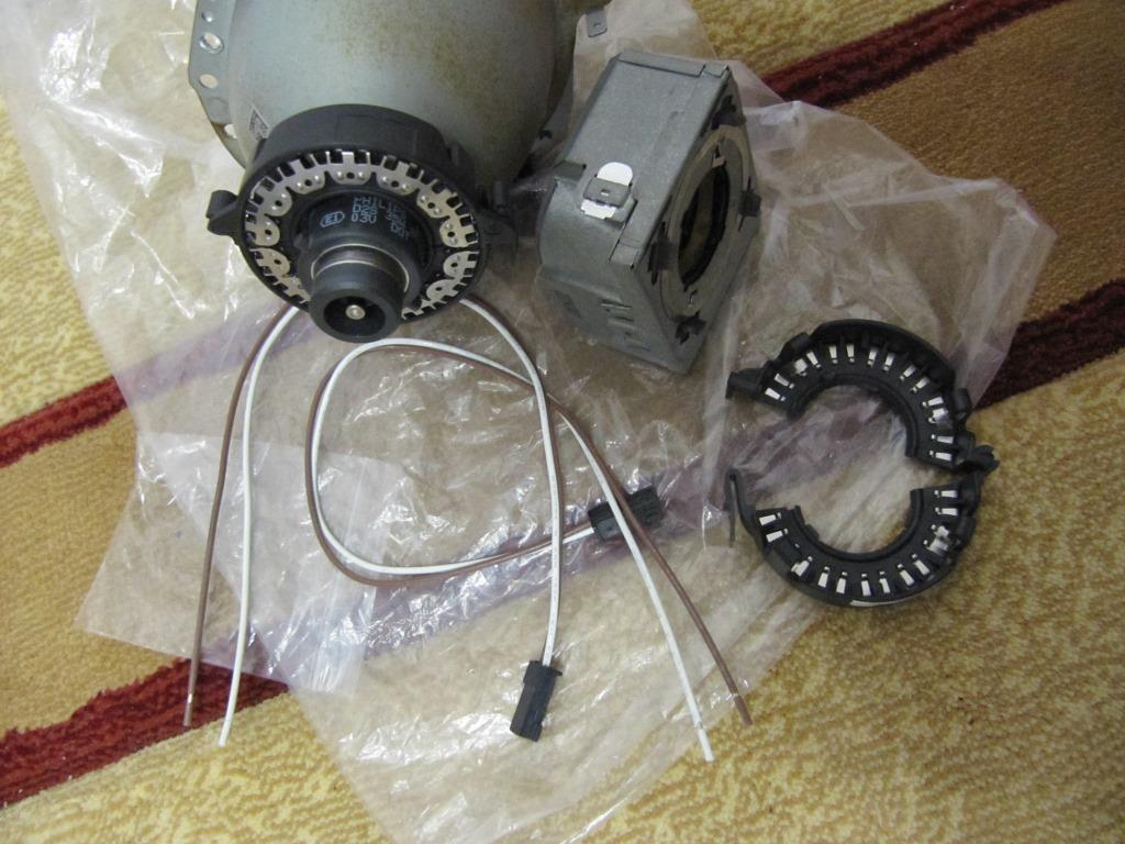

    Я решил действовать: заказал линзы х.к.2, крепления и ф.экстрим +50, снял фары, промыл микрофиброй внутри на палочке от деревянного веера. Пришел ремкомплект и у меня вопрос: парни, а эти проволочки коричнево-белые - они для чего? родной такой же провод, примерил новую линзу - вроде хватает но не точно. высохнет - буду собирать увижу. Для удлинения они? Прям старый наращивать, или для чего?
    Ножки не доконца можно откусывать? контакт там не обезателен?
    Переходничёк за 300 руб правильно одел? :)

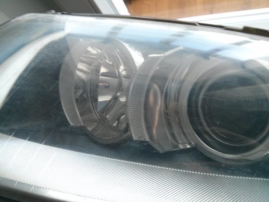

    как то давно, купил китайские линзы у одноклубника, говорил что подходят, разобрал фару, а тут на тебе, не подходят...
    но заметил, что линза заводская мутная, но взаимозаменяемая с китайской прозрачной, заменил только стекло(раз уж разобрал), а оказывается весь корень зла - это отражатель на штатных линзах, гальваника по них так и плачет.

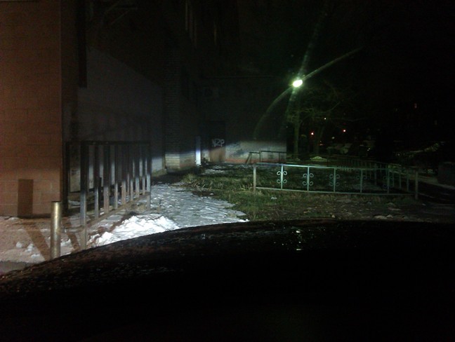

    Парни, та же беда, свет светит но не освещает. Прочитал все и ничего не понял, решил начать с отражателей, где можно сделать и сколько это стоит? Или по гальванике это байкеров искать надо?

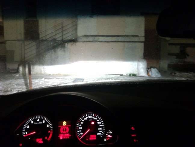

    В соседней теме уже писал.
    Проблему для себя решил и сделал выводы, что в основном проблема кроется в линзах, а точнее в отражателях - 80%, потом в самих фарах (полировка) - 20 % и 20 % в самой лампе.
    Так что не вижу смысла тратится на дорогие лампы при мёртвых отражателях.
    Я себе брал в экзисте "Ксеноновая фара Philips 85122+
    Philips 85122 C1 Лампа газоразрядная ближнего света фары 871 р."
    Меня всё устраивает, свет неплохой.
    [​IMG][​IMG]
    Раньше птф светили ярче чем ксенон.

    Это то ясно, а что делать с отражателем, который выглядит по цвету как алюминиевая линейка
  19. aleks63 Tomsk
    aleks63 Tomsk Живу я здесь
    22 дек 2012
    2.496
    A6/4F 2.0T 2009г
    Поменять , полировать , глянцевать или забить ...
  20. Дмитрий А898МР
    Дмитрий А898МР Живу я здесь
    20 окт 2011
    1.987
    огонь A6С6 3.0TDI
    где купить отражатель отдельно?
    Фара не мутная, линза четкая, прозрачная.
