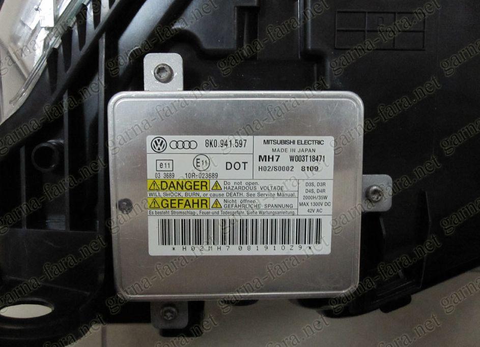

    авто: A6 год 04 кузов С6, фары потускнели - обнаружил под свой кузов ксеноновые фары Alkar 2745501 и Alkar 2746501 - насколько я понимаю кроме фар придётся менять и блок управления оными где ложен быть встроенный блок розжига. Если понимаю верно то какой блок нужен и в какие деньги это мне встанет? -не выйдет ли это дороже установки линзы в текущую фару (ретрофит)
  11. aleks63 Tomsk
    aleks63 Tomsk Живу я здесь
    22 дек 2012
    2.496
    A6/4F 2.0T 2009г
    Блок розжига примерно 4 р. (1 шт) крепится к фаре снизу .
    Кроме линзы смотри и на отражатели !!! Решать тебе !

    так вот я и хотел штатными средствами решить вопрос со светом установить фары которые штатно для ксенона пусть и не VAG + блок управления я так думаю просто под ксеноновые фары другой...или я неправ? Ведь есть АВТОкомплектующиеся ксеноном с завода и там ничего не налеплено в виде блоков рожига.

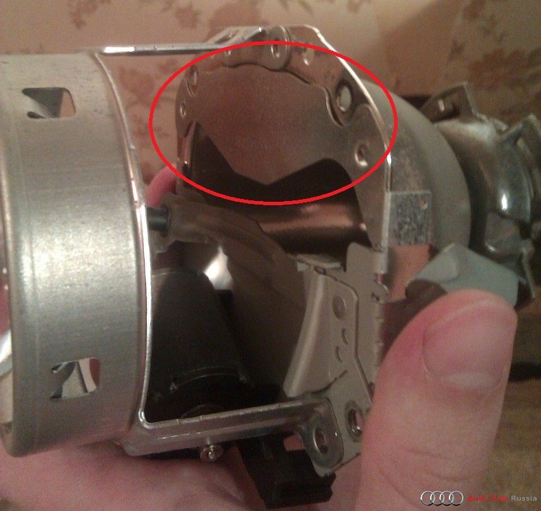

    Пока серьезного подхода к вскрытию фар нагревом (у меня AFS) не предпринимал, но один раз попробовал и убедился, что герметик там реально адовый... натуральная резина блин...
    Короче появились у меня сомнения, что удастся безболезненно открыть фару и на всякий случай прикупил отдельно пластик:
    То есть если не получится феном, то буду вскрывать "хирургическим" путем

    Вот смотри заводская комплектация блока розжига

    Правильно сделал , даже если хирургическим путём - будет свежий пластик на фарах , это плюс !
