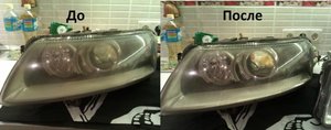

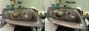

    В свое время фары менял с до на рестайл, а вот линзы ума не хватило почистить. Скажите реально не снимая фары проделать снятие- установку, есть реальный опыт? Фары с AFS.
  15. Naight
    Naight Завсегдатай
    22 июл 2013
    529
    A6 (4F, C6) 2004
    Я снимал, чистил. Даже без AFS почти нереально не снимая. А с ней физически не снять линзу-только фры снимать и пилить.
    Вот результат.
    Линзы и отражатель то же были в слое пыли.
