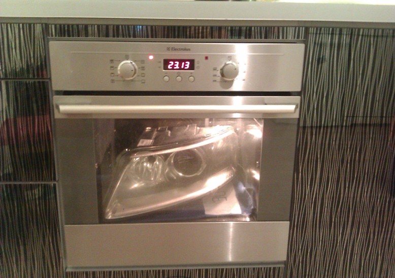

    Времени было мало
    Попробовал поиграть температурным режимом - резина\герметик практически не меняет своей консистенции
    Потом нагрел до 200 градусов, подержал минут 10, за 20 минут получилось только одну сторону немного освободить без вандализма, сегодня попробую еще раз.
    Вообще конечно это гемморой тот ещё.
    Не зря многие покупают неоригинал и уже с ним работают. Дебильная идея сделать резиновый герметик.

    С этими полосками одни заморочки. Вот есть дхо штатные 2 лампы и нормально все. Функцию выполняют, духовка по вечерам свободна :lol:

    Функцию то они выполняют ... , но всё равно эти жёлтые фонарики по сравнению с ресничками - отстой ! А духовка и для другова сгодиться :nod:
