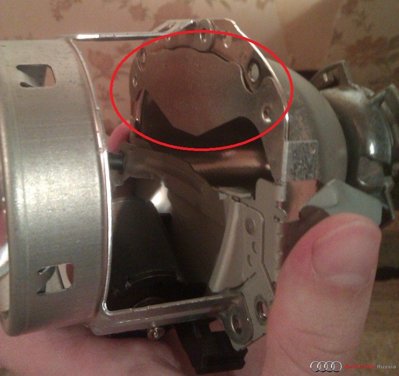

    Меняю только одну линзу и возникла дилемма, на новой шторки нет,а на старой есть, как сделать, отломать на старой или на новую поставить со старой???

    Если хочешь, что бы область перед бампером освещалась, удаляй.
    Шторка нужна якобы на дальних дорогах от самоослепления. На новых линзах их нет. решай сам

    Я бы убрал!
