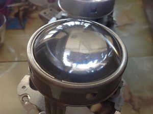

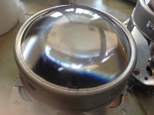

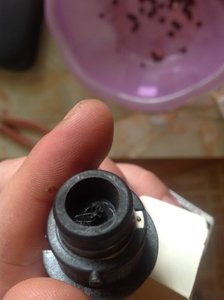

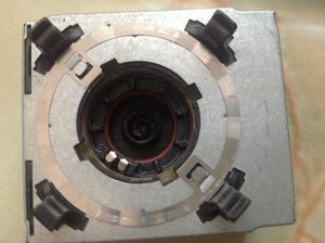

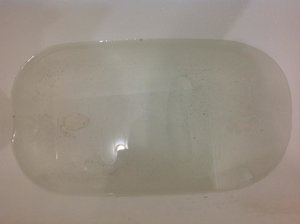

    Урод 2007 года пробег 70000, свет был ужаснейший, разобрал фары (без AFS), всё промыл, собрался ехать за линзами, а мои старые отражатели оказались в полном порядке! Короче, проблема была в грязных линзах и стекле изнутри. Вобщем собрал обратно, купив новые лампы и 1 игнитор, свет теперь просто отличный! Равномерное освещение дороги, ночью ездить стало намного приятнее!
    В ванной видно сколько грязи было только в осадке, я у ж не говорю про воду, которую сливал ...
    С игнитором и лампой вот что приключилось :D
    Заодно сделал профилактически-омывочные мероприятия :thumbup:
