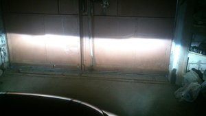

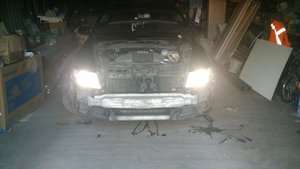

    Подскажите, если в линзе убрать железную шторку, [​IMG]
    Стоит ли это делать ? низ будет подсвечиваться по идее, должна пропасть тень. [​IMG]

    Пропадет. У модулей что продаются ее уже нет
