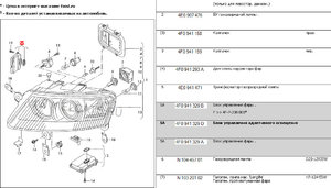

  12. valex470
    valex470 инжеНЕГР
    24 янв 2011
    1.369
    Тюменская обл.
    Q7 4m 3.0 TDI `16 7seats
    #572 valex470, 8 июл 2013
    ошибка вроде как не по нему (речь про подрулевое кольцо?), а по блоку управления адаптива (тот который сбоку в фару втыкается):
    http://www.elcats.ru/audi/scheme.aspx?model=54000000&pid=86E06E2A&office=ru
    Номер 5А на схеме

  13. 1.Kla$
    1.Kla$ Завсегдатай
    11 сен 2008
    695
    Германия
    AMG GT
    Блок тот, который над бардачком.
    Тоже думал на него. Не работают причом обе фары.
    Махнуться бы с кем нибудь
