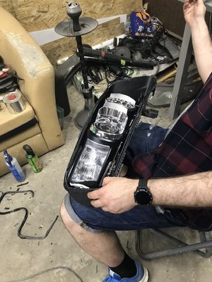

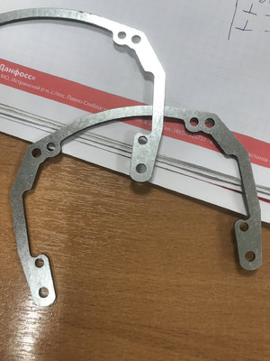

    Подскажите! Немного непонятно! Вот держу я в руках родной блок и К3 Драгон и не пойму! Про какую проставку идет речь, если родной модуль длиннее диодного и вместо проставки, его надо наоборот продвинуть с стеклу фары, т.е. точить нужно саму рамку на 10 мм!? А если снаружи рамки крепить, то получается перебор, там же толщина самой крепежной пластины еще +3 мм! Как вы делали? Не понятно!

    Проставка которая 3 мм под родной крепеж и все,если надо найду фото скину,кстати полет нормальный,служат хорошо и четко!

    Вот как сидят линзы,немного глубже родных,рамка тоже вот пример.
