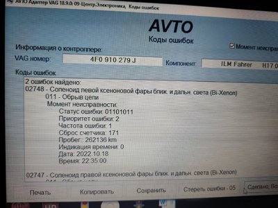

    Поставил себе вместо Хелла 2 билед мтф, подключил ближний на Блок розжига +-, дальний на шторку +-. Теперь горит только ближний. Видел схемы через диоды. Подскажите у с6 управление идёт по +? Ну или схемку верную посмотреть бы. Ну и ошибки вылезли.

    а если через реле?! где сопротивление катушки реле и будет сопротивлением соленоида линзы а + для дальнего взять от ближнего через данное реле и никаких диодов не нужно будет

    Разобрался. У мтф провода на шторку синий + белый -.
