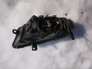

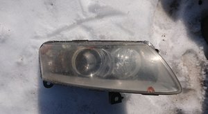

  16. АндрейР
    АндрейР Желаю чтобы все!
    19 апр 2004
    66.190
    A3\8P\2,0Т\Q
    Есть такой корпус(целый), только не галоген, а ксенон с AFS.

    CFIF1990 вчера забрал.
