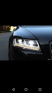

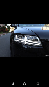

    А такие Леды никто не ставил?

    На али и авито полно,цена 40-45 комплект

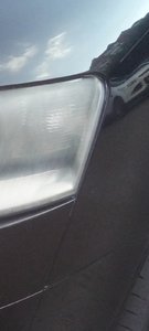

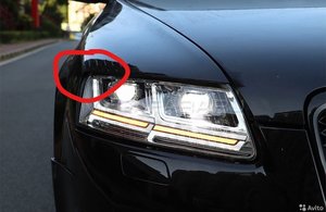

    4. самое важное. фары, которые сейчас стоят, завалены верхним правым углом в крыло (как на фото). если этот угол ставить по крылу, тогда фара сильно наклоняется вниз, и не становится по ребру крыла. я, конечно, сомневаюсь, что предыдущий владелец что-то в этой машине менял, но, возможно, геометрия фар как-то различается по годам?

    Самое важное? :)
    Это нормальное положение, не надо заморачиваться.

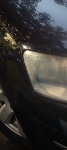

    ну ведь не у всех так. во дворе стоит в таком же кузове с другим двс и у неё фара ровно по крылу

    https://www.audi-club.ru/attachments/img_20190905_184214-jpg.765487/
    моя предыдущая машина

    Не очень хорошо видно, но по-моему - одинаково.

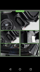

    Судя о описанию на скриншоте, AFS всё же не было
