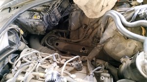

  5. маздALLекс
    маздALLекс Завсегдатай
    12 янв 2009
    569
    Свердловская обл.
    Allroad 3.0TDI 10г

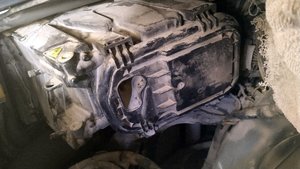

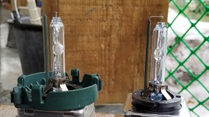

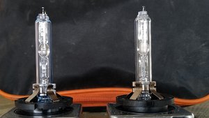

    Машине идет 12ый год.
    В фарах до сих пор стояли родные оригинальные лампы с завода.
    С недавних пор, около полугода стали запускаться с перебоями. Потом все чаще начали моргать, включаться-выключаться.
    Во время движения это напрягало. Принял решение наконец то поменять лампы ближнего света. Посмотрел по ВИНу, выяснил, что там стоят Osram Xenarc 66340 D3S.
    Экспериментировать с китайцами и прочими заменителями, не стал. Нашел, заказал, выкупил. Цена по 3,5тр за шт.
    Замену можно осилить своими руками. Хотя и не без геморроя…

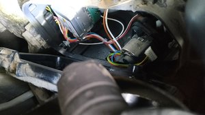

    Слева, в общем все относительно легко. Снимается блок воздушного фильтра. И появляется нормальный доступ к крышкам фар.
    Крышка открывается отгибанием пары защелок.
    Снимается штекер с кабелем.

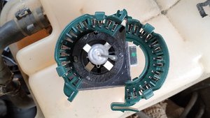

    Лампа поворачивается против часовой на 1/8 оборота и достается.
    Зеленый кронштейн расстегивается и снимается с лампы.
    Собирается обратно в той же последовательности, без проблем.

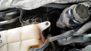

    Справа все гораздо хуже.
    Мешает расширительный бачок ГУР. И он не просто снимается.
    Открутил болт стягивающий хомут. Отогнул хомут и отвел бачок в сторону. Все очень плотно и приходится применять изрядное усилие. Вывел бачок из хомута и отогнул полупетлю хомута в обратную сторону.
    Это позволило подобраться к крышке фары. Далее всё более-менее так же, как на левой стороне.
