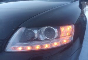

  17. AbenТ
    AbenТ Новичок
    24 окт 2017
    22
    Хакасия респ.
    тоже никудышный стал свет( да и сразу был не фонтан), совсем не умеют немцы отражатели делать... поставил новые линзы-ксенон, дальний заменил на би-лед... надо было ксенон совсем выкинуть, в нём смысла никакого, и лед тоже поставить, если руки дойдут, то переделаю

  18. Adb_83
    Adb_83 Заблокирован
    3 мар 2010
    16.651
    трактор ))
    а сколько по вашему должен прослужить отражатель?
  19. AbenТ
    AbenТ Новичок
    24 окт 2017
    22
    Хакасия респ.
    я х.з., у меня есть яп 96г.в. , там отражатель(под галоген), будто вчера с завода... ауди к 90тыщам ослепла...
  20. Butch Coolidge
    Butch Coolidge Завсегдатай
    20 дек 2012
    699
    A6 Урод
    Гармонично,бегущий поворотник наладил как у взрослых :)))?
