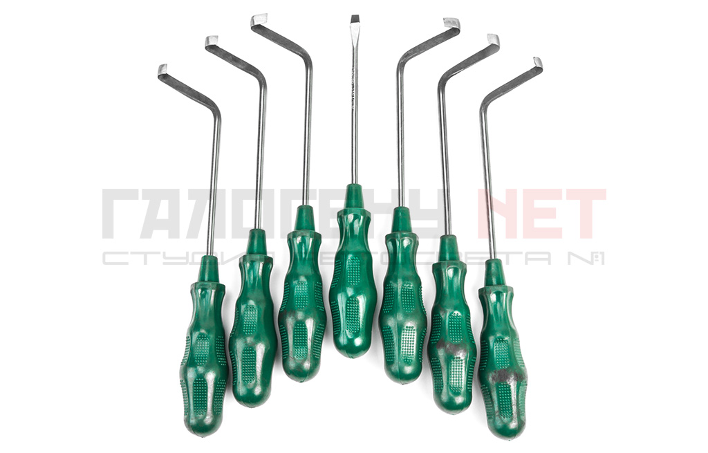

  20. Butch Coolidge
    Butch Coolidge Завсегдатай
    20 дек 2012
    699
    A6 Урод
    Рома,Саша,давно мне не нужно было по свету что-то делать на уроде,но тут творог жены захворал на глаза.И понеслось.Погрузился я в тему ретрофита опять.И тут для себя, открыл жидкость для разборки фар, на полиуретановом герметике,который не размягчается при нагревании вплоть до 300-400 градусов. Принцип действия данного препарата в том, что жидкость является очень текучей и нарушает адгезию поликарбоната с герметиком.Греть все равно придется феном,но градусы от 80 до 120, лучше выставить.Жижу подавать из шприца.Отходит отлично и кант живой.Её и пользуют конторы в ролике по ретрофиту выше.(не говоря об этом)Правда время теряется с чисткой герметика из пазов,но он нормально отходит.Подытожим..с жижой и с герметиком для фар (бутил-каучуковый)мне понравилось работать больше.Лучше чем резать фары.Так что мой отчет по резки фар тут, уже считаю сегодня неактуальным.
