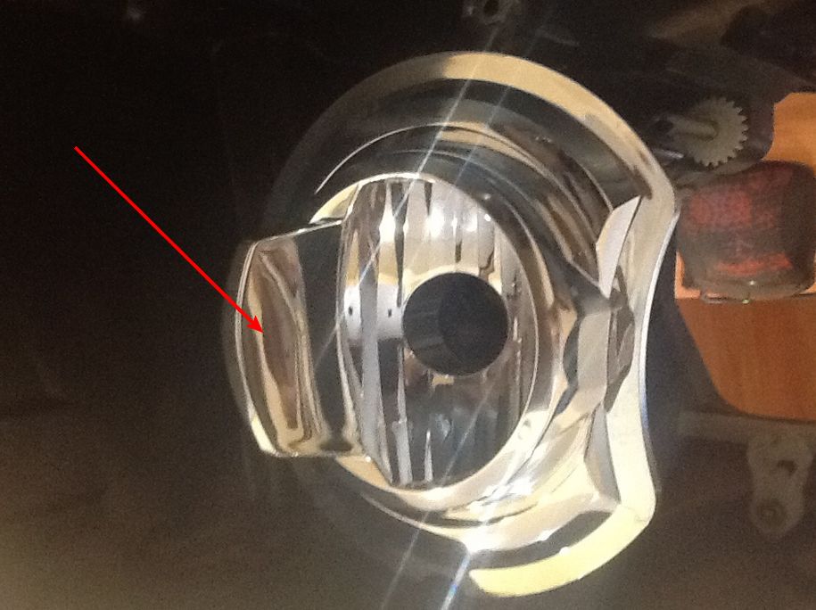

    Вот смотрите отражатель от AFS , земляк сбрасывал на форум
    Стрелкой показан отражатель который и даёт свет в бок ! В этом и все изменения ...

    так получается подсветка поворота идет обычной лампой а не за счет поворота линзы в горизонтальной плоскости?

    Нет , галагенка стоит штатно в фаре для моргания на рестайле и больше не для чего !!! Почему буржуи так сделали не понятно , поэтому я её и подвязал к дальнему прямо в салоне , не снимая бампера . Теперь светом доволен !

    да нет, то заморочка чисто с морганием )))))))

    Нет , линзы поворачиваются как надо при поворотах , а доп. фары включаются при ближнем свете на небольшой скорости при повороте , левая при левом , а правая при правом , здесь подробней :

    я имел ввиду что линзы так же поворачиваются как и у нас, а тот отрожатель для моргания, ну и как пишет человек для дополнительно боковой подсветке на маленькой скорости!)
