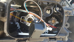

    Добрый вечер.вопрос по дневным огням.потухла половина огней на водительской фаре.но прикол в том что моргает вся полоса лэдов а горит постоянно только половина из них.Что может быть?или простая замена?

    ааа авто мы угадывать будем?????

    сорри не представился)ауди а6с6 3.0тди 2006 но фары с рестайла(с меняными модулями на би лэд)

    не понял только что моргает?

    дневные ходовые огни моргают видимо от того что комп на ошибки проверяетюТак вот вижу что моргают все светодиоды а горит постоянно только половина.

    видно хорошо когда включен ближний свет.тогда огни отключенны и видно при моргании хорошо

    в фаре 2 пластины по 3 светодиода так вот в одной из пластин (которая не горит) блок питания уходит в защиту а моргает только при попытке включится, причины: сгоревший один из диодов, обрыв цепи, короткое замыкание цепи (попадание воды к примеру) разбор фары не избежен(

    Вооот большое спасибо)я уж испугался что всю планку менять.Думаю что обрыв где то

    не так сказал плата поделена на 2 половины по питанию диодов

    скорее всего сгорел один из диодов
