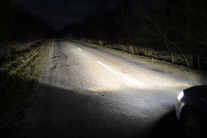

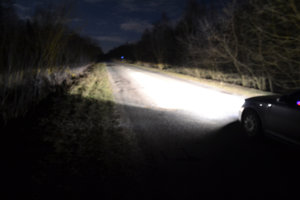

    Если фары с АФС, то что так, что так допиливать.
    Поставил себе диодные модули, как и собирался - свет пипец. Дальний не нужен. Плотный на столько, что противотуманки я не вижу на ходу.

  3. RRomario
    RRomario Старожил
    17 янв 2010
    8.500
    Allroad 3,0TDI '09
    Мне сюда фотки не выложить. Не дает.
    До дома доберусь - отсниму ночной сет и выложу на шаре, потерпите.....
