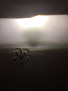

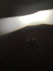

  7. Димася
    Димася Живу я здесь
    24 дек 2010
    1.493
    А4В6,АМВ,Q+мешалка,Урод С6, трахторчуга
    Все таки парни подскажите ,стоит ли убирать шторки на отражателях штатных ?отражатели с рестайла в отличном состоянии, за фото сорри,делал на потолке дома)
      346,5 КБ
      46
      340,5 КБ
      44

    Ну хз, шторка то вообще дальний свет включает выключает. Уберешь слепить всех будешь.

    Как я понял, речь о другой "шторке". Это пластина затемняющая зону освещения перед машиной.

    Ясно, а смысл? ну уберет, особо света не прибавится, а от хороших противотуманок как раз то место нормально освещается как мне кажется.

    Не знаю) Где-то в этой теме люди писали, кто-то у себя убирал. Я когда менял отражатели в своих модулях, не трогал их.

    На рестайловых фарах С6,верхняя шторка на отражателе призвана ограничить попадание света на ресничку ДХО,скорее всего это сделано чтобы "лишний" свет попадая на корпус реснички не отражался и не создавал световых помех другим участникам движения.
