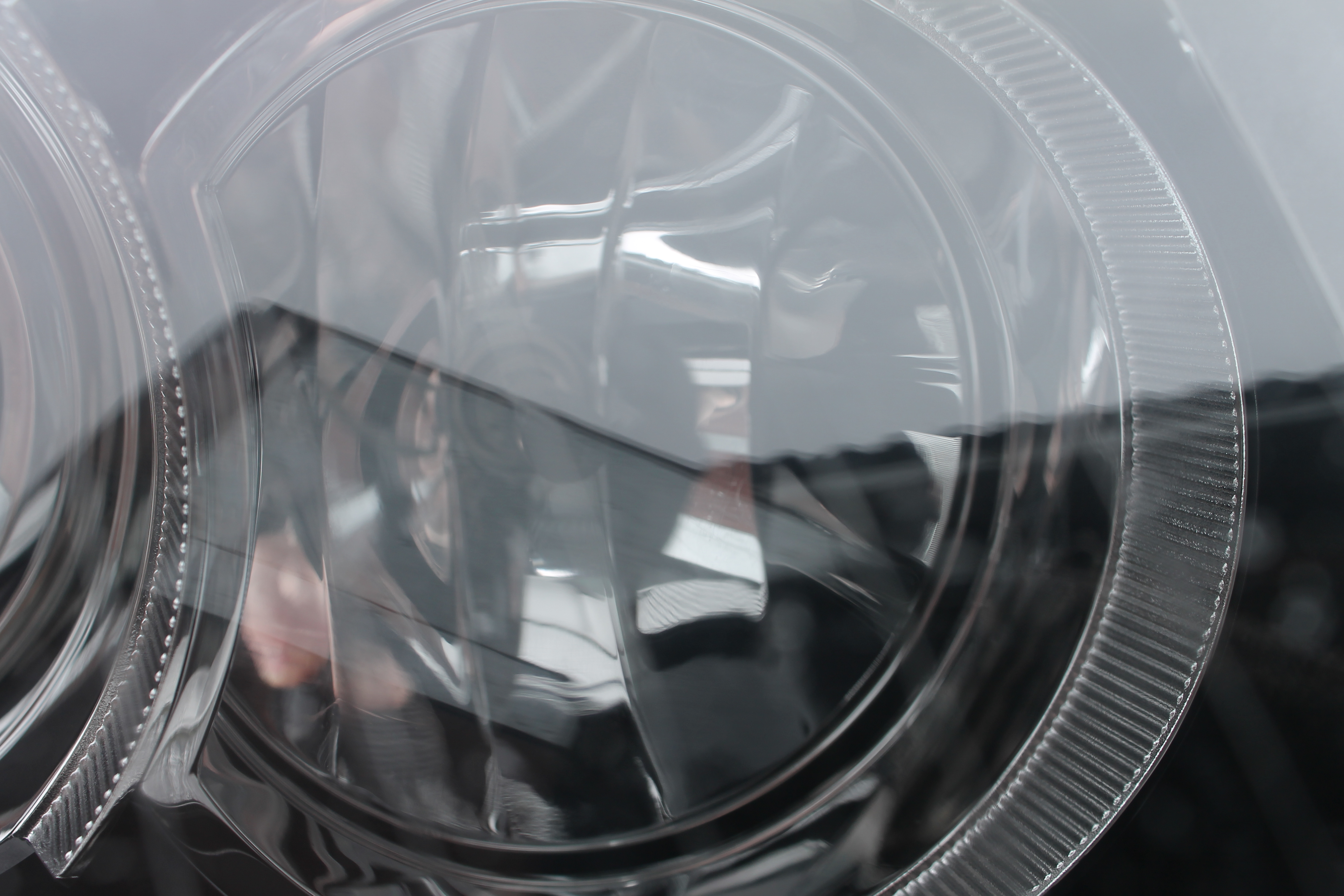

    В рестайле стоит галагенка штатно ! По поводу ребристости ... да вроде тоже рёбра есть :nod: , если есть желание можно фото сбросить на форум , я рестайла , а вы дорестайла , картинка сразу и нарисуется , что да как ! Интересует ?

    сегодня кину дорестайла!))))) с тебя рестайлинг!)))

    #395 MoToR_MoToR, 13 май 2013
    Правда фары грязные, но суть видно!)))

    Ну давай сравним мою среднюю фото и твою последнею ! Разница в чуть большем отверстии под лампочку (галагенку) и ещё там у тебя лампочка габарит чуть выше или что ? А по рёбрам всё в порядке у меня то-же самое , можешь посчитать - везде 4 ребра !!!
    P.S. Надо было сюда сразу фотки бросить , без ссылок ...

    #397 MoToR_MoToR, 13 май 2013
    Мне кажется у меня отверстие по более должно быть, лампа то на 22W большая, а гологенка как правило тонкая! ) Да выше габаритная лампочка с синим стеклом. Еще интересен цоколь на отрожателе подлежит замене или нет, что бы галогенку вставить!
    Я надеялся он ссылки откроет, а кидать сюда не получается в большом разрешении! ))) Исправил фотки теперь все тут видно )))))))))

    Да , под лампочку отверстие чуть больше , как я и говорил :nod: , но это мне кажется не критично . На форуме читал где-то , что ставили 55 галагенку в ДХО , но как-то не спросил про результат , получился дальний или ДХО дубль два ... , нужно вам самому эксперементировать , если есть желание конечно !
