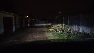

    Вот не с чем сравнить,не могу понять,плохой у меня свет или нет? Так то конечно в теории хотелось бы еще ярче (кому ж не хочется),но может это нормально для стока ? :shock:
    зы... блин,фары грязноватые еще, как раз перед мойкой машины. Не показательные фото
  13. Андрик78
    Андрик78 Старожил
    22 июн 2012
    20.387
    Q5
    Фиг знает. Фото вообще не показатель. Самому по ощущению освещенности во время езды должно быть понятно, хватает света или нет. Можно проехаться на другой машине с ксеноном для сравнения, при возможности.

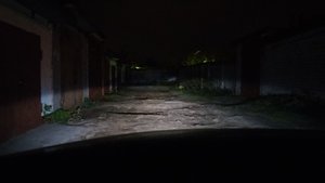

    Я тоже завершил эпопею с улучшением света. В начале лета заменил матовые отражатели родных хелла2 на зазеркаленные, а неделю назад сделал полную полировку фар с оклейкой пленкой. Фары, кстати, не смотрелись сильно затертыми, но сравнив с отполированными...
    Вот такой свет теперь в тумане. Это ближний. IMG_20181109_074259_HHT.jpg IMG_20181103_142341.jpg IMG_20181103_142320.jpg
    Алексей 68rus, Banzay, Maksim 2012 и ещё 1-му нравится это.
