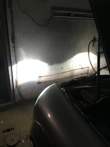

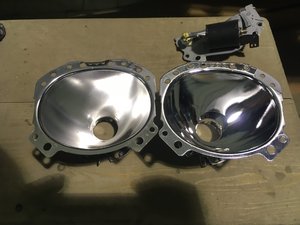

    Парни поменял у себя отражатели хелла2классик матовые на восстановленные зеркальные хелла 2 , до этого я думал что у меня еще нормалтный свет,но как оказалось это ни так, раньше я ездил ближн + туманки(ксен) все вроди устраивало более менее, но теперь после замены вижу разницу , очень доволен результатом, теперь птф даже не включаю, стекло конечно еще берет свои минусы, но к этому пока не готов( очень геморный процесс конечно)
    Лампы осрам оригинал,4 год пошол, оптика без афс.фото для сравнения прилагаю, слева зеркалка,справа матовая

    Я также аналогичную процедуру летом проделал. Свет заметно прибавился, однако в дождливую погоду на дорогах с плохой разметкой, особенно когда много встречных, конечно полуслепой. Но это наверное уже не к фарам вопрос. В идеальных дорожных условиях, свет - на отлично! Думаю, надо будет ещё фары полирнуть и пленкой покрыть защитной.
  20. Speak
    Speak Живу я здесь
    31 янв 2013
    1.106
    Нижегородская обл.
    БМВ
    Полировать обязательно! Небольшая муть очень сильно просаживает свет. Сам не верил, пока не отполировал.
