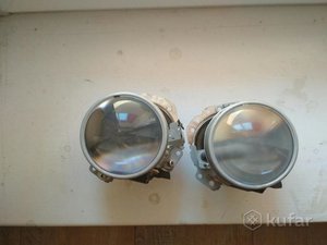

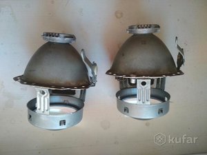

    Друзья, знатоки модулей "Хелла"!
    Подскажите пожалуйста, присматриваю к покупке модули Хелла 2 классик. Есть вот такой вариант, дистанционно, естественно. Продает человек свои личные. Вроде все нормально, но смущает один момент - "хвост" отражателя :) На фото из интернета на оригинальной хелла 2 классик он будто бы другой, имеет больше всяких усиков. На этих же, он как будто как у реплики типа "хелла 3R", более монолитный... Живьём не приходилось в руках держать, кроме своих дорестайлинговых, но на них "крест". Прилагаю фото из объявления, развейте сомнения - оригинальная хелла или что-то наверчено? :)

    Это рестайловые хелла2 под зажимное кольцо, если надо новый оригинальный оригинал под усы - есть у меня магаз под боком, могу завтра уточнить что почем.

    этот так называемый ус есть рычаг для переключения положения шторки право или левостороннего движения а на "галогену нет" только подготовка для него

    посадочное место под кольцо на лампу d2s одинаковое
    модуль hella2 classic имеет 2 вида крепления, под кольцо, и когда сам игнитор выступает в роли крепежа лампы, зацепляясь за 4 лепестка на модуле + лампа дополнительно прижимается пружинной

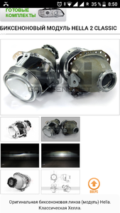

    Спасибо. Это я знаю. У меня сейчас в фарах дорестайл модули как ты описываешь во втором варианте, т.е. когда крепит сам игнитор лампу, цепляясь за лепестки. Хочу установить модули от рестайла, где крепление под кольцо. Вот только эта часть на разных фото отличается. Две фотки:
    Только один я вижу, что посадочное место под кольцо разное на этих фото?
    И то и то - хелла 2 классик.

    Реально разное. На первой фотке литьё, как на зеркалке, на галогену - штамповка. Я ни разу не видел литье, только штамп. Держал в руках только с ауди, мерседесов и рр. Это касаемо хеллы2.

    как говорится дабы не попасть в просак если брать модули то что бы кольца для крепления лампы в комплекте для этого модуля возможно что это всего лишь разный способ изготовления а кольцо подходит и туда и туда, а может и нет, так же возможно что какие то из этих модулей только под определенный тип ламп
