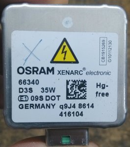

    Гуру подскажите, света нет(как у всех), решил начать с замены ламп,
    на что толковое их сегодня сменить?

    Нужен, в целом комплекс работ по улучшению света фар, в котором одной и составляющих является замена ламп.

    Фары сегодня открыли - внутри все чисто, отражатели целые,... что, замена ламп не поможет?, а какие линзы Вы поставили?

    Поможет.
    Проще всего поставить хеллу3.

    Почистите линзы, стекла и замените лампы, свет будет.
