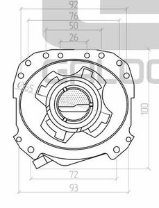

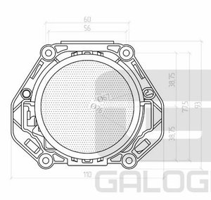

    нет ничего не возможного но с ними гемора многовато в плене ее крепления, крепления на нее маски (бленды), и крепление родного игнитора(так как он с усами но крайний случай отломить можно) fDJbjWvcnxU.jpg это размеры интермы Qr8zrfgbYkU.jpg это хеллы 2

    Да, это тоже смотрел, думаю все будет ок.
