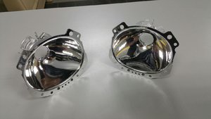

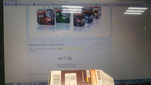

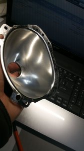

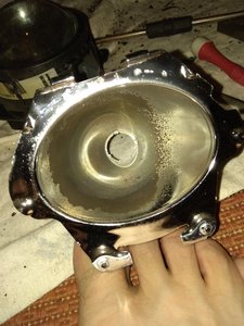

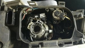

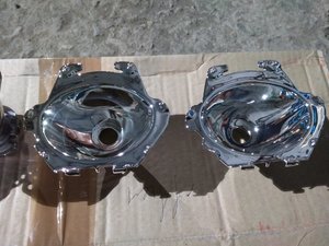

    Не надо говорить того - о чём не знаете. Себе позавчера как раз и заменил отражатели. Поставил восстановленные в заводских условиях с гарантией 3 года. С учётом возврата своих выгоревших отражателей, цена вопроса 3000 за пару. В 10 утра начали, в 7 вечера всё было готово. У меня стоит адаптивный би ксенон. Почитав отчёты по замене модулей как тут, так и на драйве, все зачем то пилят фару - типа не возможно извлечь модуль из за рамки, на которой сидит отражатель с линзой. У меня ничего не пилили и не резали - достали без вандализма. И герметичность фары не нарушена - не будет запотевать. Гемморой конечно тот ещё - так как приходится адаптивный механизм разбирать внутри фары. После выемки рамки и модуля, аккуратно протёр стекло изнутри спиртовой салфеткой, не касаясь хромированной вставки , чтоб не повредить покрытие. Далее протёр линзу с отражателя. Сама линза - из полимерного стекла, плавиться и выгорать там нечему. Далее монтируется модуль на старое место. Заменил все 4 лампочки :
    В головные фары :
    лампы габаритного огня W5W PHILIPS каталожный номер 12961NBVB2 - 2 шт.
    лампы ходового огня P21W PHILIPS каталожный номер 12498B2 - 2 шт.
    лампы головного света D2S OSRAM NIGHT BREAKER каталожный номер 66240XNB - 2 шт.
    лампы в поворотник фары PY21W NARVA (жёлтая) - 2 шт.
    Перед покупкой ксеноновой лампы, рекомендую проверить на сайте производителя, так как можно приобрести дешевую китайскую подделку.
    Заносим номер "акцизной" марки с упаковки лампы, и сайт показывает номер самой лампы, которая должна лежать в упаковке с введённым нами номером. У меня всё совпало.
    После сборки фар, они были отполированы снаружи (без фанатизма), и установлены на авто. Результат превзошёл все мои ожидания. В темноте и по сырой дороге - всё отлично видно как днём. Фотоотчёт к сожалению не делал, но фото для сравнения есть.

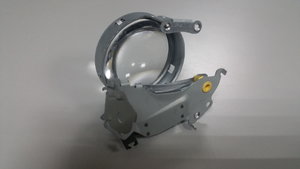

    При замене, отражатели были в идеальном состоянии, а линза, по сравнении с новой, совершенно мутная. Поэтому и качество светового пучка было размытое. Если смотреть на фары, то светят ярко, но на дороге света катастрофически не хватало.
    После замены линз все изменилось в лучшую сторону. Даже днем, на впереди стоящей машине в пробке, отчетливо видна световая граница.
    Фары не полировал. Самой полировки, если не клеить пленку, хватает на 3-4 месяца, потом пластик просто желтеет. Был опыт полировки фар на другой машине.
  9. Морячёк
    Морячёк Участник форума
    4 дек 2011
    279
    А6С6 3.0 BBJ Q 06г

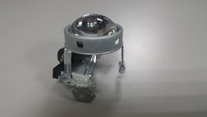

    Прям чудеса у Вас какие то творятся - стеклянная линза была деформирована получается? Или может она была из пластика?
    У ксенона в отличии от галогена рабочая температура на порядок ниже. Отражатель на ксеноне, соответственно служит дольше.
    Спиртовая салфетка у меня после протирки линзы и стекла, чистотой не отличалась. Зря не зафотал. Была реально чёрной от пыли.
    Что могу сказать - чудеса под новый год.

    Линзы из полимерного стекла. На фото они и есть .
