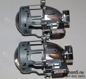

    Бош. Такой
    Андрик78 нравится это.

    Продают. Вполне себе официально.
    В свое время на сайте Hella находил эти номера....

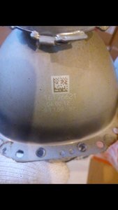

    Номер оригинальной линзы, стояла с завода.

  16. alex00
    alex00 Завсегдатай
    5 окт 2011
    885
    AUDI А6/С6 4F 2.0

  17. andrey525
    andrey525 Живу я здесь
    23 авг 2013
    1.276
    Q7 TDI MY19
    В смысле?
  18. Speak
    Speak Живу я здесь
    31 янв 2013
    1.106
    Нижегородская обл.
    БМВ
    В прямом. Серийный(порядковый) номер. На всех одинаковых отражателях он разный.
  19. andrey525
    23 авг 2013
    1.276
    Q7 TDI MY19
    Ты ошибаешься. Пробегись поисковиком.
    Вот пример одного и то же номера на разных машинах.
    https://www.ebay.com/sch/i.html?_fr...l1313.TR0.TRC0.H0.TRS0&_nkw=16196621&_sacat=0
    https://www.benzclub.ru/forum/showp...0d7a7225ceb69fba08ee4&p=3222937&postcount=723
  20. Speak
    Speak Живу я здесь
    31 янв 2013
    1.106
    Нижегородская обл.
    БМВ
    Реально, в картинках гугла, куча одинаковых отражателей с этим номером. Никогда не обращал на их внимания, всегда казалось, что они разные.
    Пардон, был не прав.
