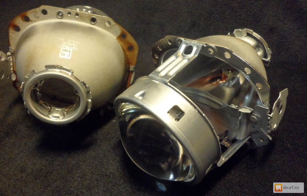

    да я не спорю но когда я менял человеку 2 но матовую они у него были в хорошем состоянии на 3 он сказал что земля и небо я меня сейчас стоят временно евокс-р временно пока вот не знаю что пока выбрать или свои восстановить или 3 поставить с интермой многовато заморочек

    А что за заморочки с установкой интемо?
    Крепёж не совпадает сильно или ещё что-то?

    Нет никаких заморочек. Просто она другая.

    поищи в интернете фото интермы и хеллы2 и как говорится найди 7 отличий https://vk.com/topic-56003169_30805373 вот тут есть фотки с размерами, не реклама группа не моя

    Ставятся Интемо легко, за место родной? Или как всегда колхоз,,,(

    Тоже Интересует этот момент по интемо. Но ничего конкретного про установку не нахожу.
    Также интересно, интемо с маской подходит, или надо менять маску на нашу?

    Легко поменять на такую же, интэмо другая и по крепежу и по расстоянию до линзы.

    Подскажи пожалуйста, при замене хелла 2 классик на хелла 3 какие-то трудности возникнуть могут? Я имею в виду какие-то существенные доработки? Они ведь в А6С6 рестайл штатно устанавливались, верно?

    да особо никаких бленда (маска) остается старая нижние крепления почти совпадают 1мм расхождение это не критично саморезики вкручиваются без всяких проблем а вот на верхние нужно будет сделать шайбу или просто подобрать когда вставишь линзу сразу понятно будет ничего сложного нет все делается чероез заднюю крышку немного не удобно но зато стекло отрывать не надо! в рестайле тоже хелла 2 но под лампу D3S и крепистя через кольцо но это да же и хорошо упрощает установку

    [​IMG] до растайл [​IMG] рестайл [​IMG] хелла 3
