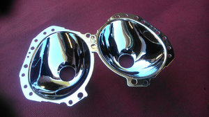

    #3614 Speak, 9 окт 2017
    Я могу, 3 за пару. Пришлю свои, поменяете, старые обратно вышлете. Делается алюминием. Все в личку, если интересно. Получается вот так :
  15. AndruxaVAG
    AndruxaVAG Завсегдатай
    5 июл 2017
    659
    Q7 V12 TDi Patrick
    Круто!:thumbs_up:
