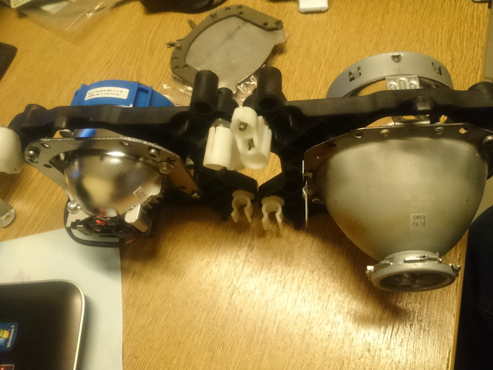

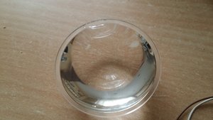

    Ну вот и я распилил фары,буквальном смысле,резал гравером с маленьким диском. Получилось очень аккуратно и быстро. Отражатели оказались в хорошем состоянии в плане отражателя. А вот на линзах и отражателе был сильный налет,как молоко. Сравнив "мытую"фару и не мытую разница очень сильно видна даже не включая свет.После праздника поеду на регулировку с VAS-PC. Всех с Великой ПОБЕДОЙ.

    Была подобная мысль так переделать... Отдача фар будет безусловно лучше. Вариант очень хороший!
    Но! Задался другими вопросами:
    - если при доработке фары, пока снято стекло и фара разобрана, можно добиться сведения пучков световых модулей, то как регулировать потом, если вдруг понадобиться? Всё разбирать?
    - Фара устанавливается на машину с соблюдением определённых зазоров (см. "Мурзилку"), а дальнейшие регулировки как проводить? Ведь сохраняется только регулировка основного модуля? Т.е. сведение пучков будет нарушено?
    - Лампа дополнительной подсветки поворота удаляется и теряется полезная функция, актуальная при езде по дворам, например. Можно было бы поставить 1-3 светодиода мощностью 10W-20W, но не сделали...
    Так, что если так переделывать, то есть ещё над чем подумать.

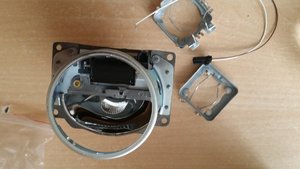

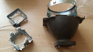

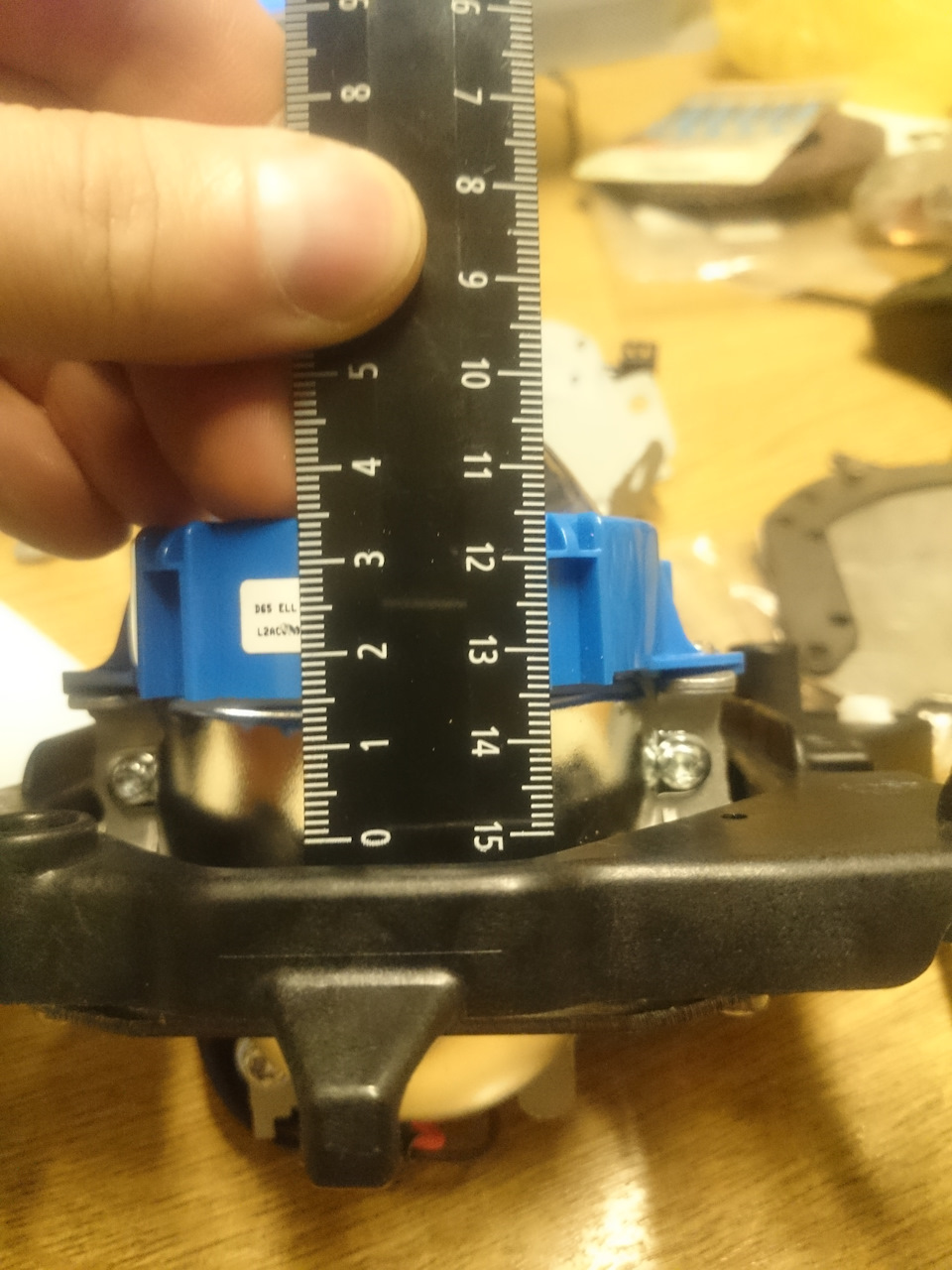

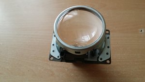

    Брал себе такие линзы. При вскрытии фар и мойке родных передумал ставить(отражатели и сами линзы в замечательном состоянии),да и пришли битые. Может кого заинтересует по сносной цене. В ЛС. 20170515_132907.jpg 20170515_132924.jpg 20170515_132944.jpg 20170515_133113.jpg

    Вот и я одну фару помыл и разница видна (на немытой линза мутная кажется теперь). При случае помою и вторую (специально ради этого лень её снимать)
    Зачем только для этого "пилить" фары, непонятно?
