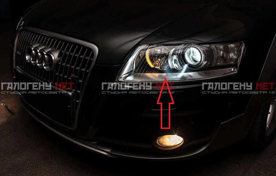

    именно, только эта тень заодно попадает
    Вот на эту блестяшку и не переотражается вверх слепя всех подряд.
    Шторка там не просто так стоит. Говорю как человек, который ее снимал.
    ЗЫ partizan312, сори, что твою фотку спер.

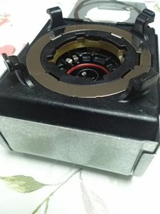

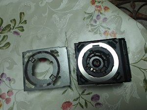

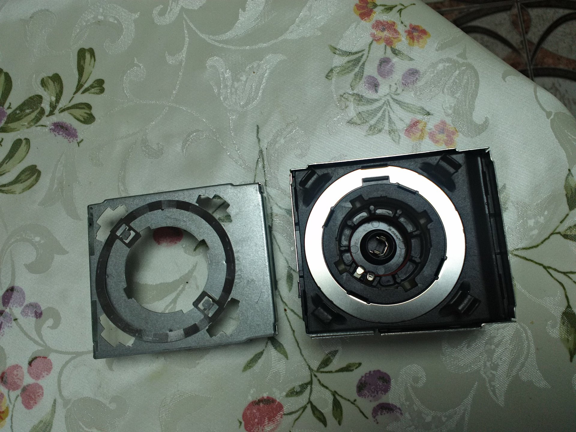

    Разобрал я игнитор (смотрим фоточки):
    Как видно эти пластиковые усики цельно отлиты со всем пластиковым корпусом. Поэтому, видимо, только ломать :facepalm:

    дальше разбирай

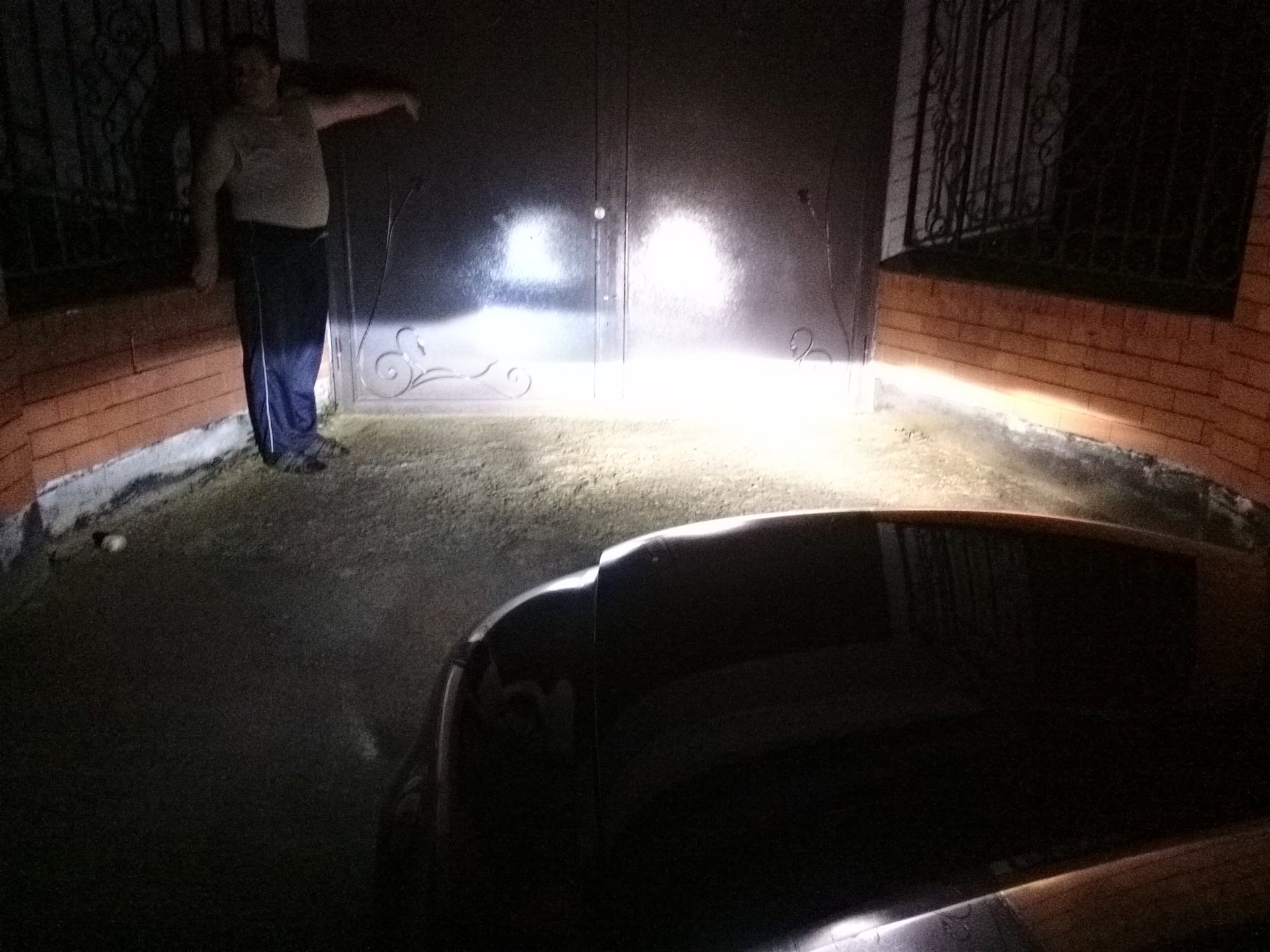

    друзья, если кто следит за моей эпопеей по вкорячиванию модулей Hella3R, то есть некоторые промежуточные итоги - одну фару я закончил и поставил. И... светят 2 фары, но свет есть только от "проколхозенной". Вот вам затравочка:
    Ну реально, выехал на улицу, отца поочередно поставил закрывать телом то одну, то другую фары: закрывает "колхозную" - опускается ночь, света от штатной нет от слова "вообще". И наоборот: штатную закрывает - как в солнечный день легкая тучка набежала.
    Теперь вопросы:
    1) (юмористический) Какая фара "колхозная"?
    2) (серьезный) Поддается ли регулировке штатным образом пучок света на "колхозной" фаре? Я имею ввиду, что с помощью Vag-Com сбросить настройки, дальше задать режим автоматической установки уровня (как тут: https://www.drive2.ru/l/336757/) и уже уже потом двумя регулировочными винтами довести уже "по уму" до нормативных параметров. Я вот просто думаю, что если такой алгоритм, как по ссылке на драйве, работает, то поеду я на СТО, где уже по размеченной стенке их отрегулируют что называется "по ГОСТу".
    Слушаю ваши мнения, ведь моя затея подходит к концу уже и скоро будет финальный выпуск отчета.

    Игниторы через переходники цеплял?

    нет, усики откусил и просто игнитор на лампу повесил. Но это тема отчета, который я либо сегодня замучу, либо в ближайшие дни.

    правая "колхозная")

    спасибо, но меня если честно больше интересовал второй вопрос )))
    Кстати, подсказка где "колхоз" четко написана в одном из отчетов, так что все у кого внимательности не занижена "по самое не хочу" смогут не ошибиться.

    смысл лезть шнурком в блок автокорректора перед регулировкой заключается в том, чтобы автокорректор выставил фары в ноль. Не знаю насколько это важно для пружинной подвески, но у себя лично ни разу при подготовке к регулировке СТГ никуда не сдвинулась, возможно это нюансы пневмы.
    Итого - если хочешь прям совсем как должно быть - ехать только с распечаткой из эльзы с проверкой заполненности топливного бака и прочих нагрузок на подвеску. В тоже время можно приехать просто с полным баком и забить на все остальное - автокорректор когда надо будет выпрямит
