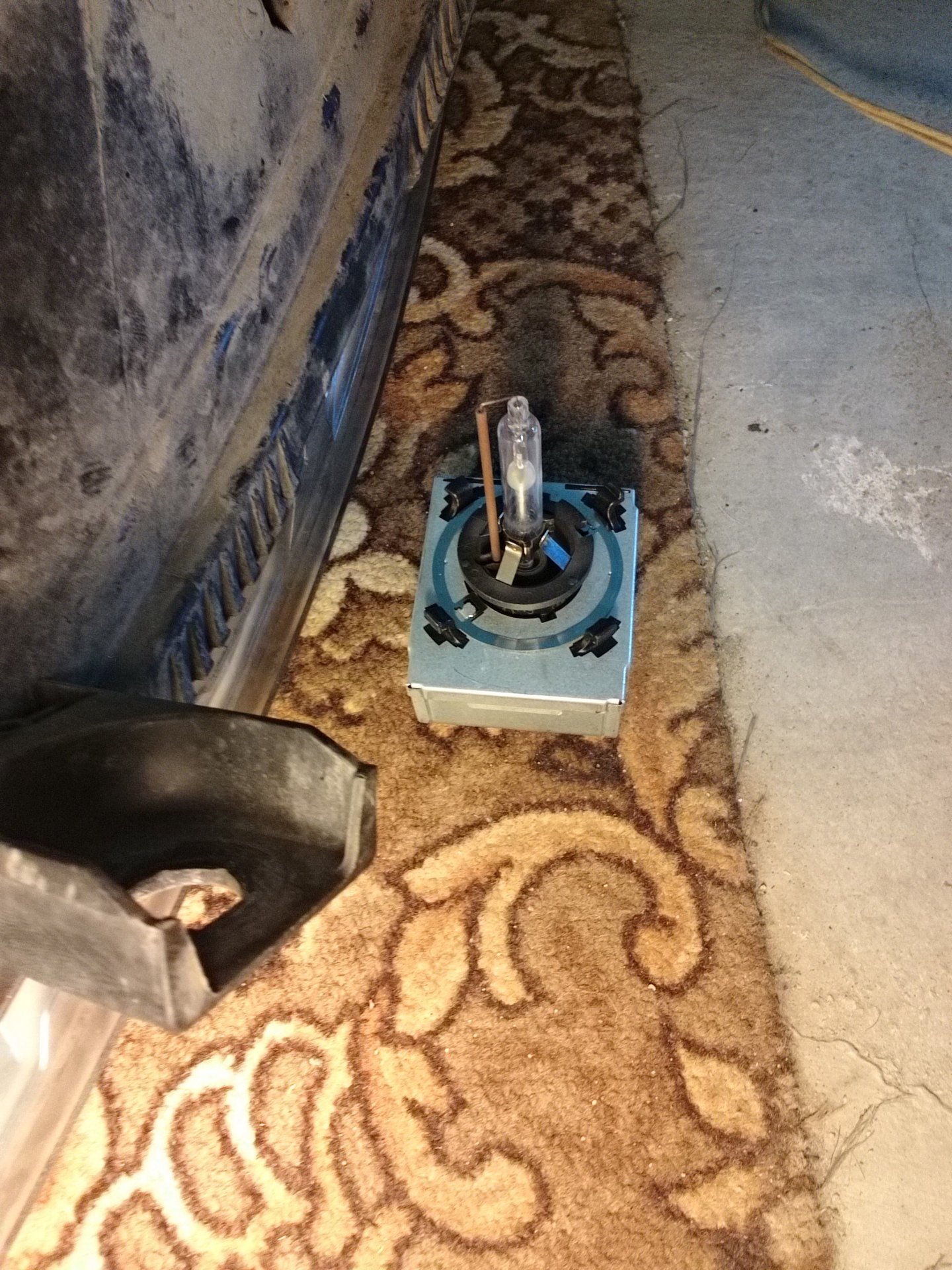

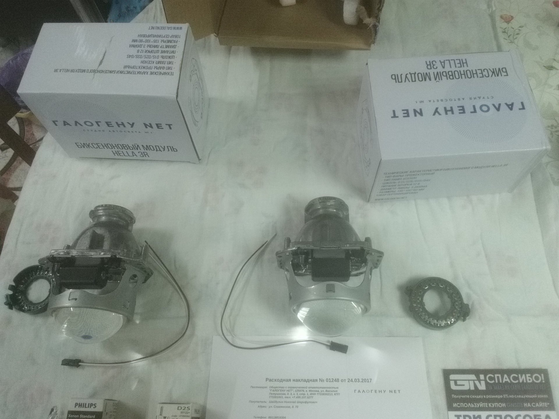

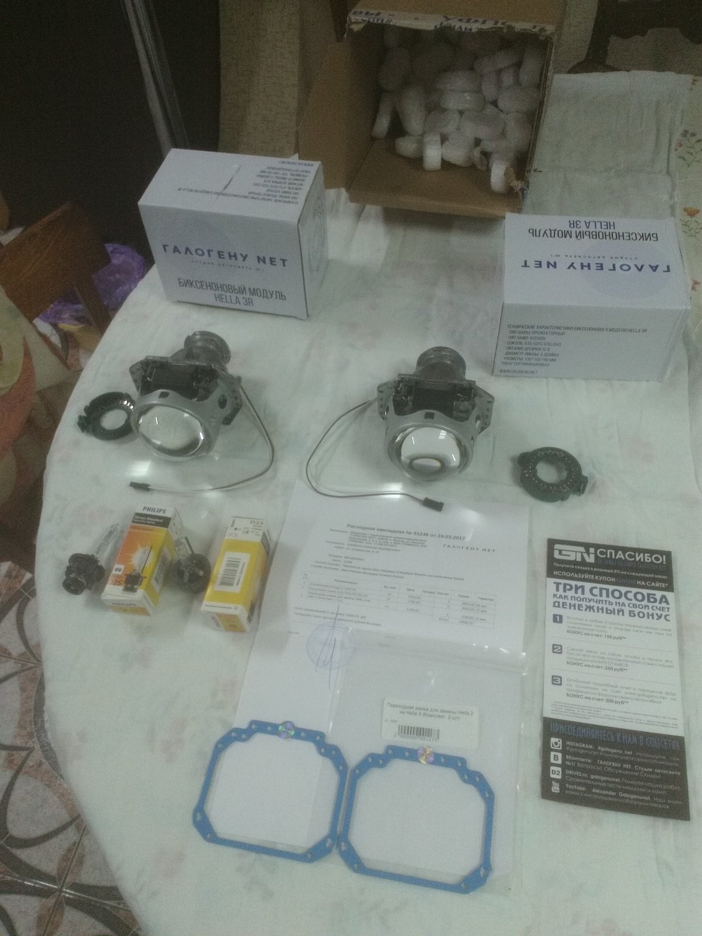

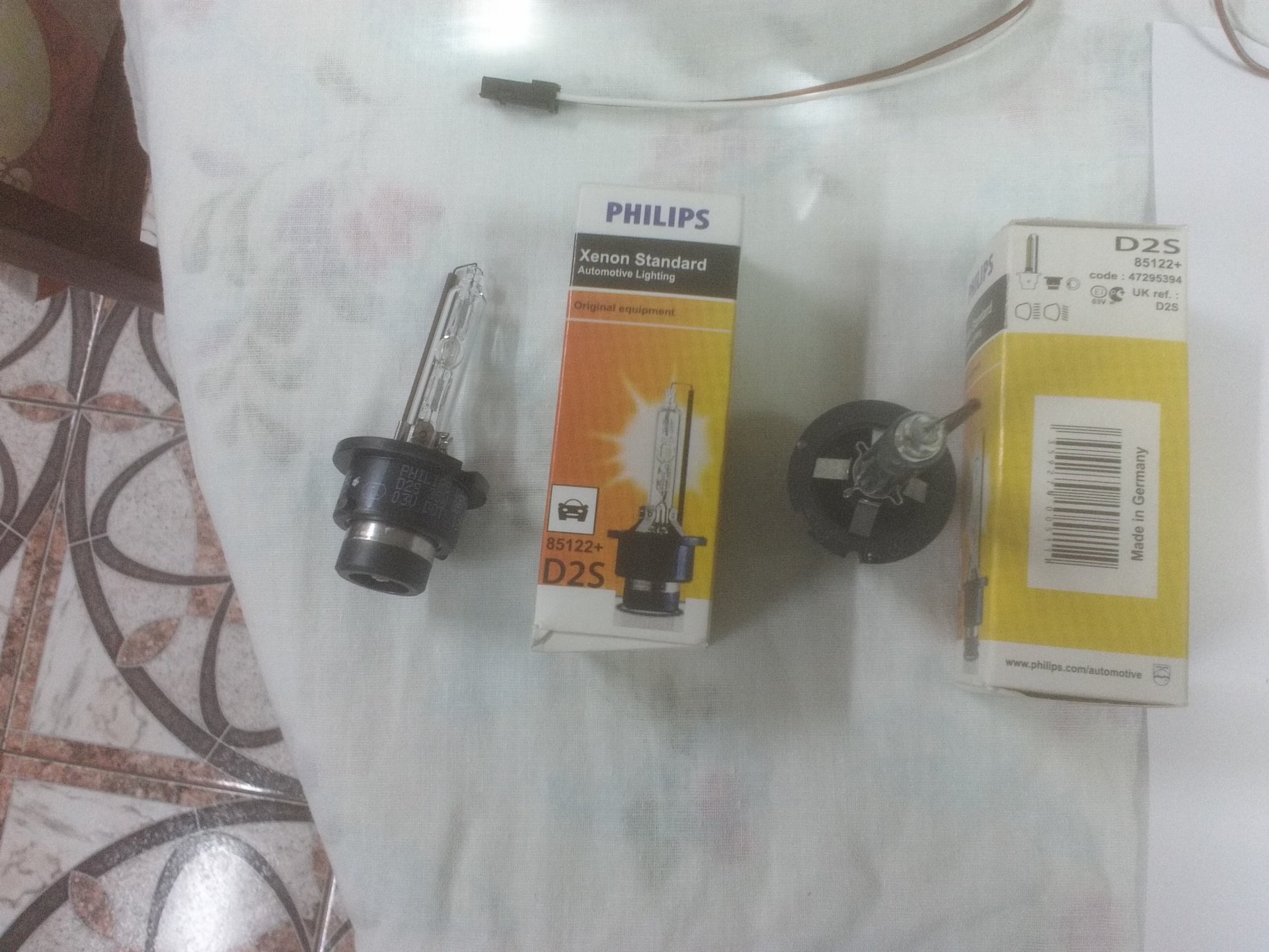

    После длительного изучения разных вариантов решил остановиться на продукции небезызвестного на этом форуме ресурса галогену.нет (далее - Г.нет). При длительной консультации со специалистом Г.нет было решено заказать следующие элементы:
    1) биксеноновая линза Hella 3R (2 шт.);
    2) переходную рамку для замены Hella 2 на Hella 3 (Комплект, 2 шт);
    3) Ксеноновая лампа D2S PHILIPS 85122+ (2 шт.).
    Все было заказано на сайте Г.нет и успешно прибыло ко мне Почтой России.

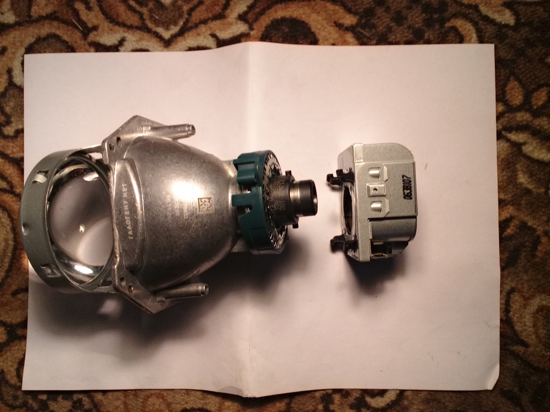

    IMG_20170410_223454.jpg IMG_20170410_224147.jpg IMG_20170410_224158.jpg IMG_20170410_224225.jpg
    Все по-чесноку и в соответствии с заказом:

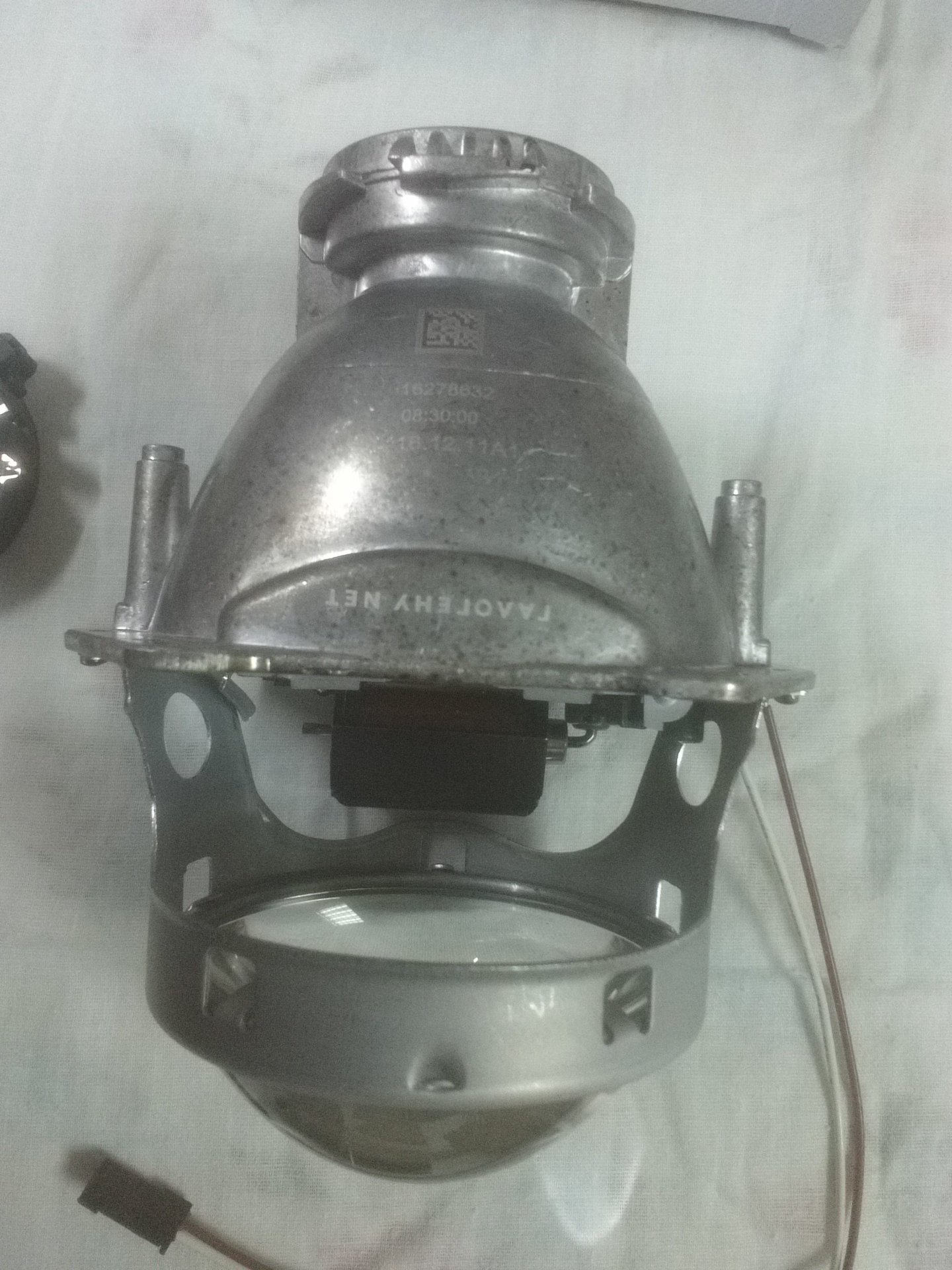

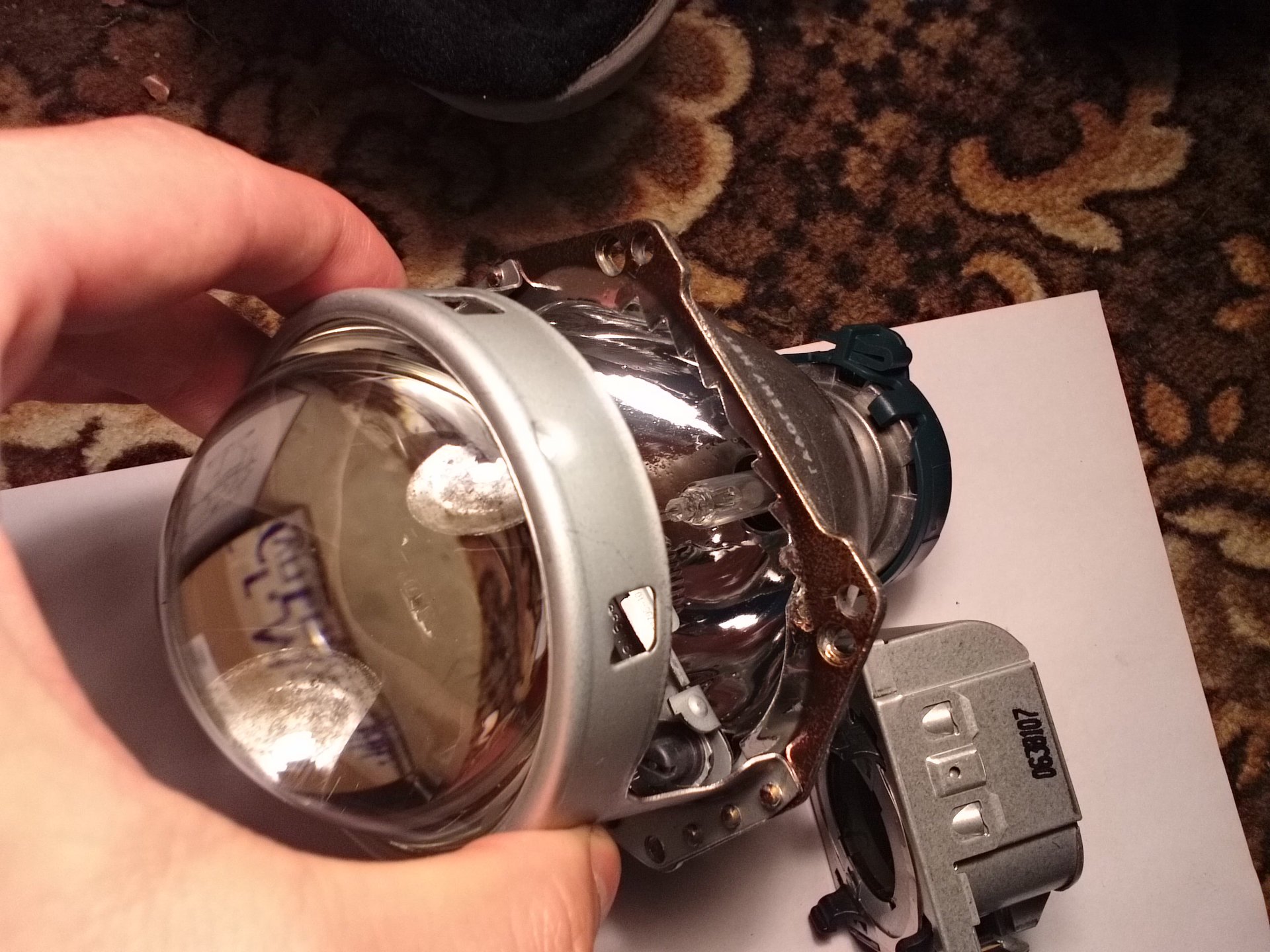

    Пока все было хорошо, но дальше, когда я начал внимательно рассматривать товар, то настроение ухудшалось, а желание выпить алкоголя возрастало. Почему?

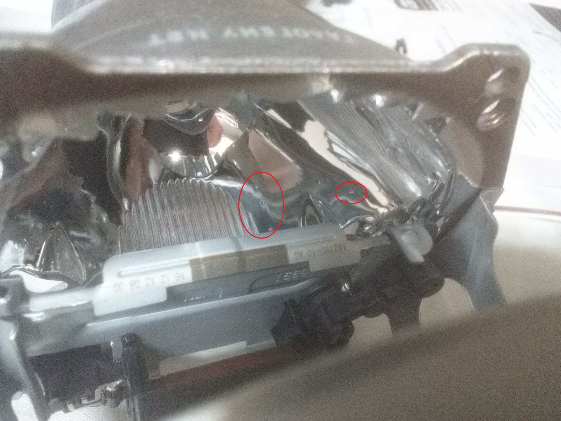

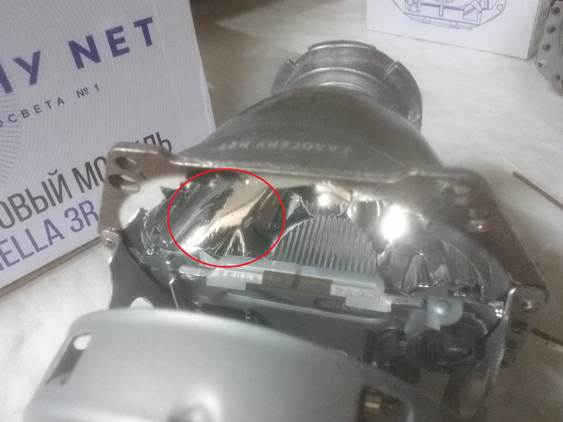

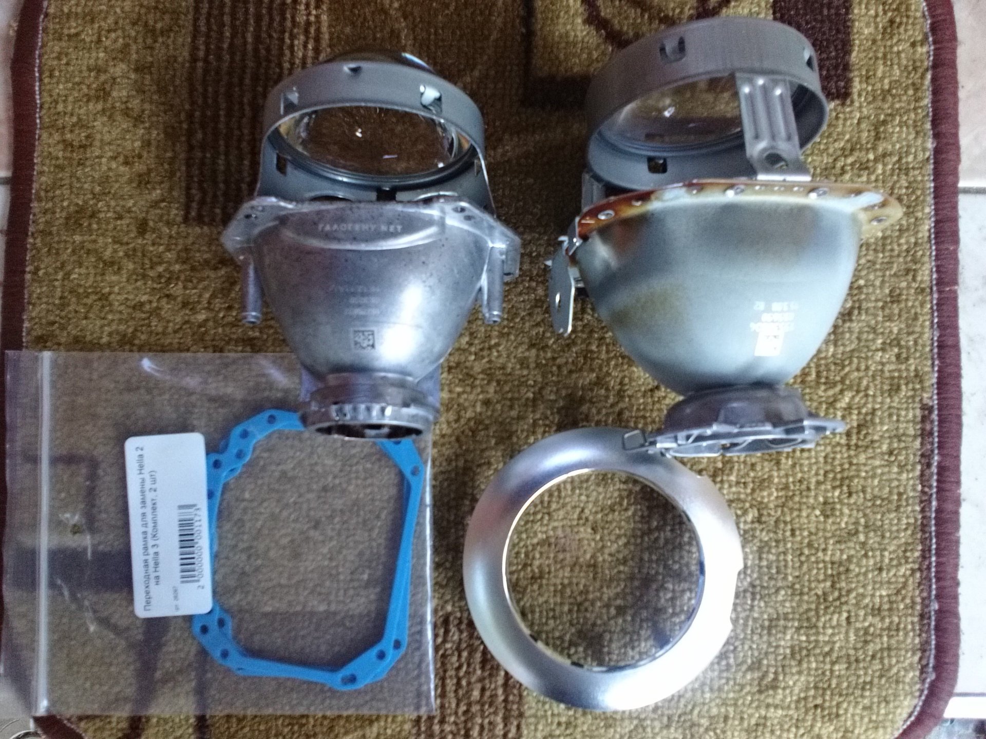

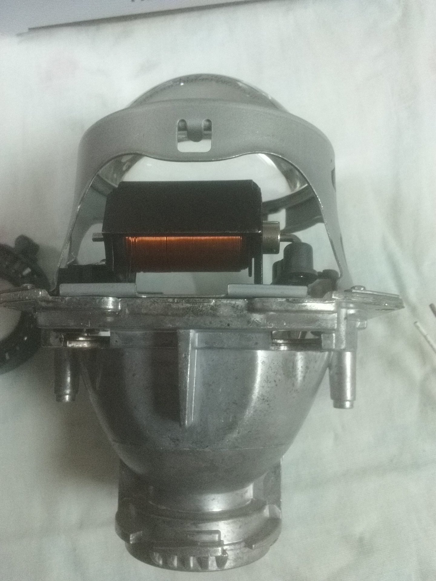

    1) Рассматриваю модули Hella 3R. Понятно, что реплика, но заявлена как превосходящая оригинал. Ну на корпусе есть нечто похожее на ржавчину.
    В принципе пофиг, вряд ли прогниет, да и эстетическая сторона вопроса в месте установки не особо актуальна.

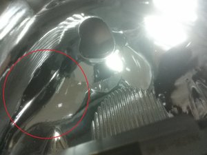

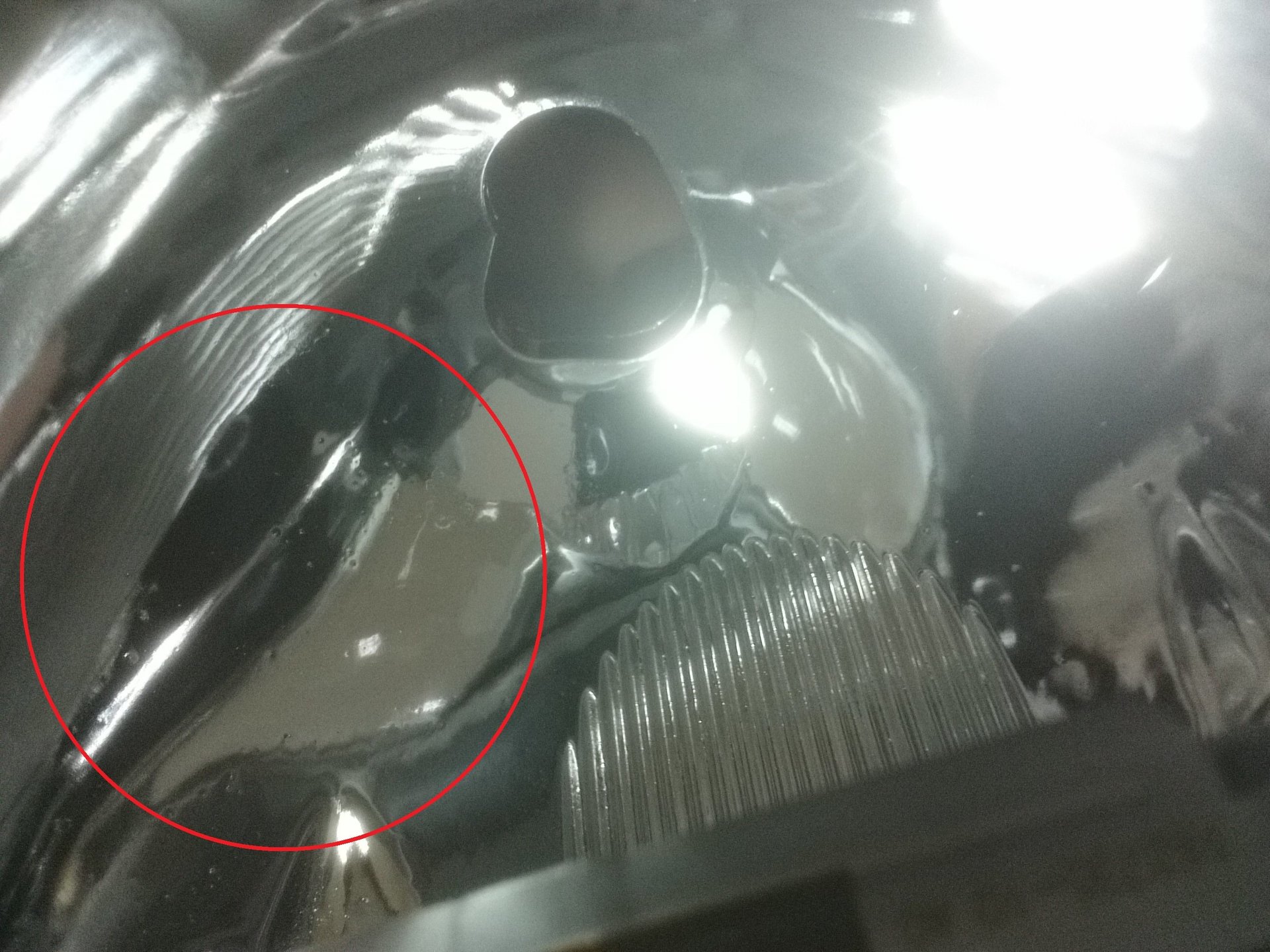

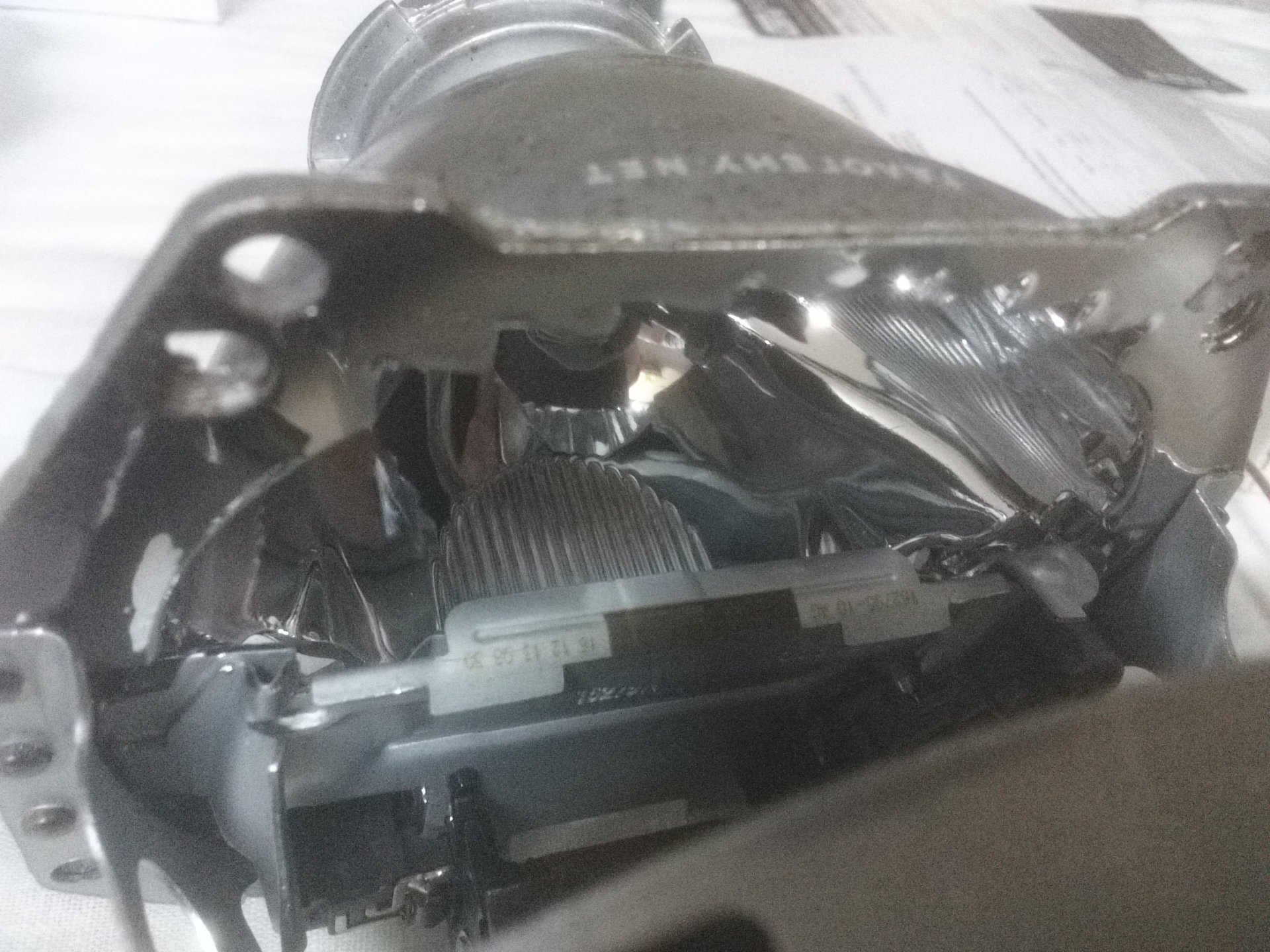

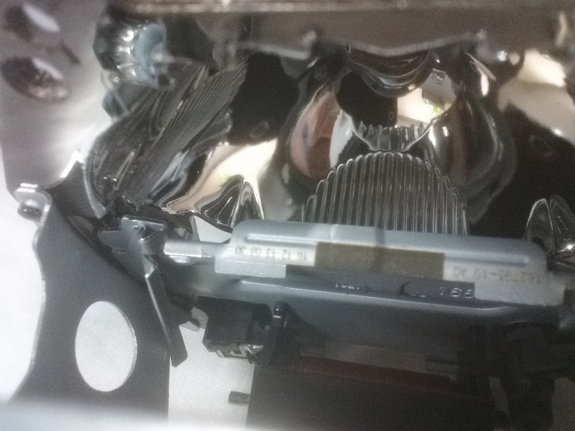

    Но рассматривая отражатели был очень удивлен: на одном модуле напыление в принципе ровненькое и однородное, но на другом... ощущение, что напыление наносили в гараже, в котором параллельно кто-то подметал - есть отчетливые следы инородных вкраплений (фотал на планшет, ибо живу очень бедно не имею фотоаппарата, от слова "вообще").
    IMG_20170410_231214.jpg IMG_20170410_230950.jpg IMG_20170410_232303.jpg IMG_20170410_232306.jpg
    Для сравнения отражатель на втором модуле:

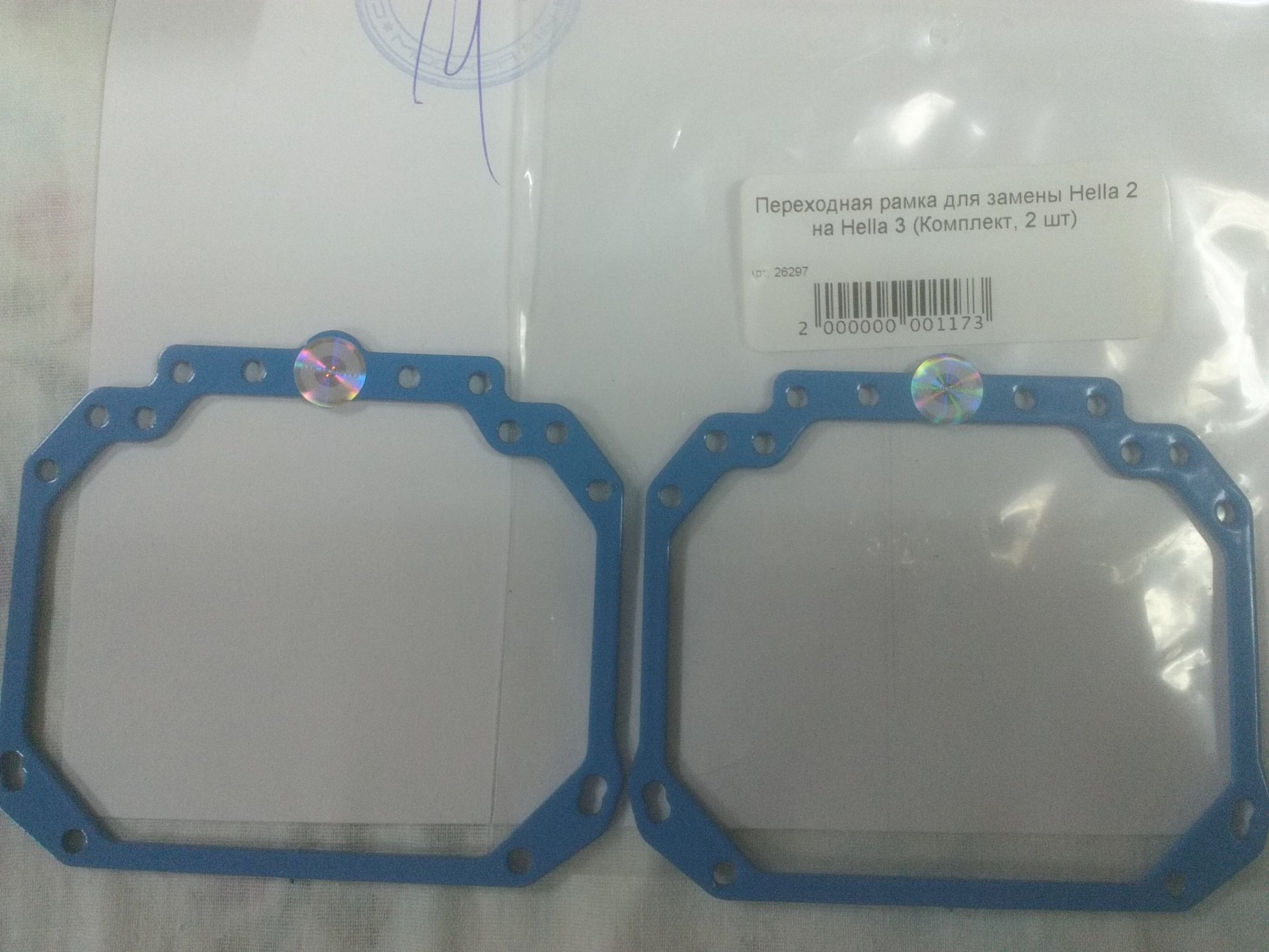

    2) Однако, это еще не все приколы. Если глянуть в накладную, то там заказаны переходные рамки, типа чтоб колхозить по-минимуму. Но... блин, скорее всего я тупой, но не налезают эти рамки на модули. Как мартышка крутил их по-всякому, но не налезает. Попытался по этому поводу снять HomeVideo:
    Даже не знаю пока, лезть ли с такими исходными данными в фару. Ибо если ставить новые модули Hella 3R, то вроде придется обламывать крепления игнитора, которые держат лампу (если я правильно изъясняюсь). Пока в Г.нет кину ссылку на мой опус и попытаюсь выяснить:
    а) нормально ли такое состояние отражателя на одном модуле?
    б) как быть с переходными рамками? Может я неправильно их ставлю и надо как-то по-другому рамку повернуть?
    Но на самом деле пока очень разочарован. Хоть снимай свои модули и шли их на "озеркаливание".
    Не переключайтесь, будут новые новости.

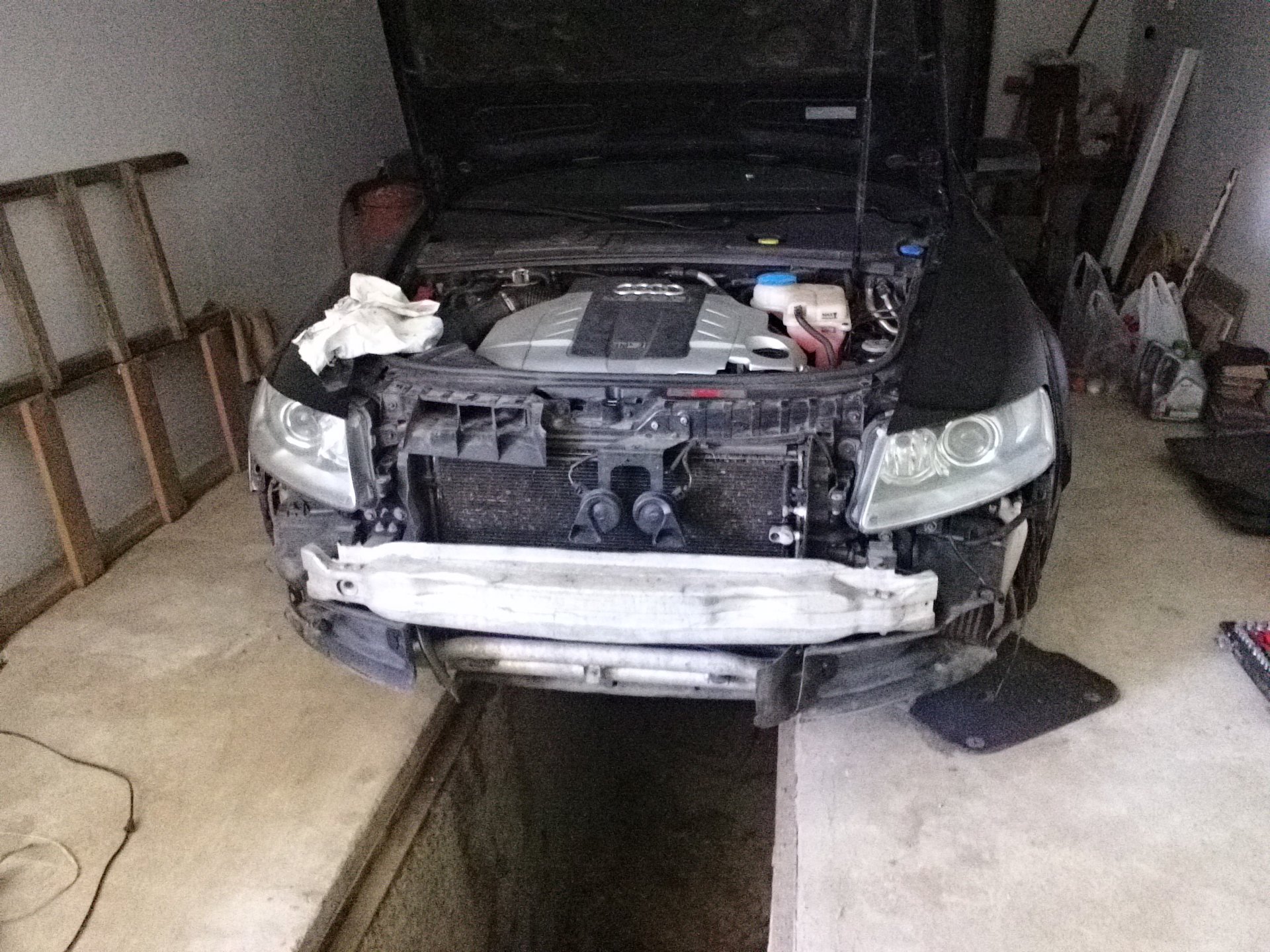

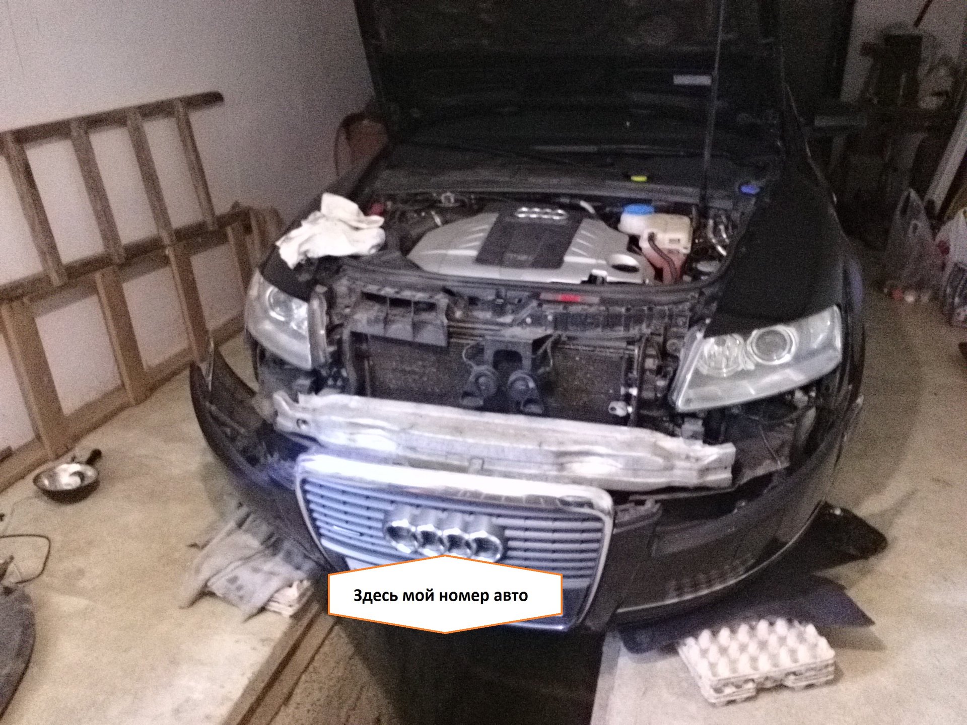

    1. Снимаем бампер. Друзья, я не буду еще раз подробно останавливаться на этой процедуре, ибо каждый владелец А6С6, если намерен хоть немного ремонтить свою машину самостоятельно, должен уметь выполнять эту операцию. Делается она в соответствии с ELSA (Кузов -> Кузовные работы -> Бамперы (63 группа) -> Снятие и установка переднего бампера). Ну или вот вам ссылка на один из вариантов на Yotube:
    После снятия бампера моя машина стала выглядеть вот так:
    Потом, после отключения разъемов на омыватели фар и на противотуманки, получилось вот так:
    Кстати, пока снимал бампер поломал уголок для подачи омывающей жидкости к форсункам омывателя фар. Обидно, будьте осторожны.

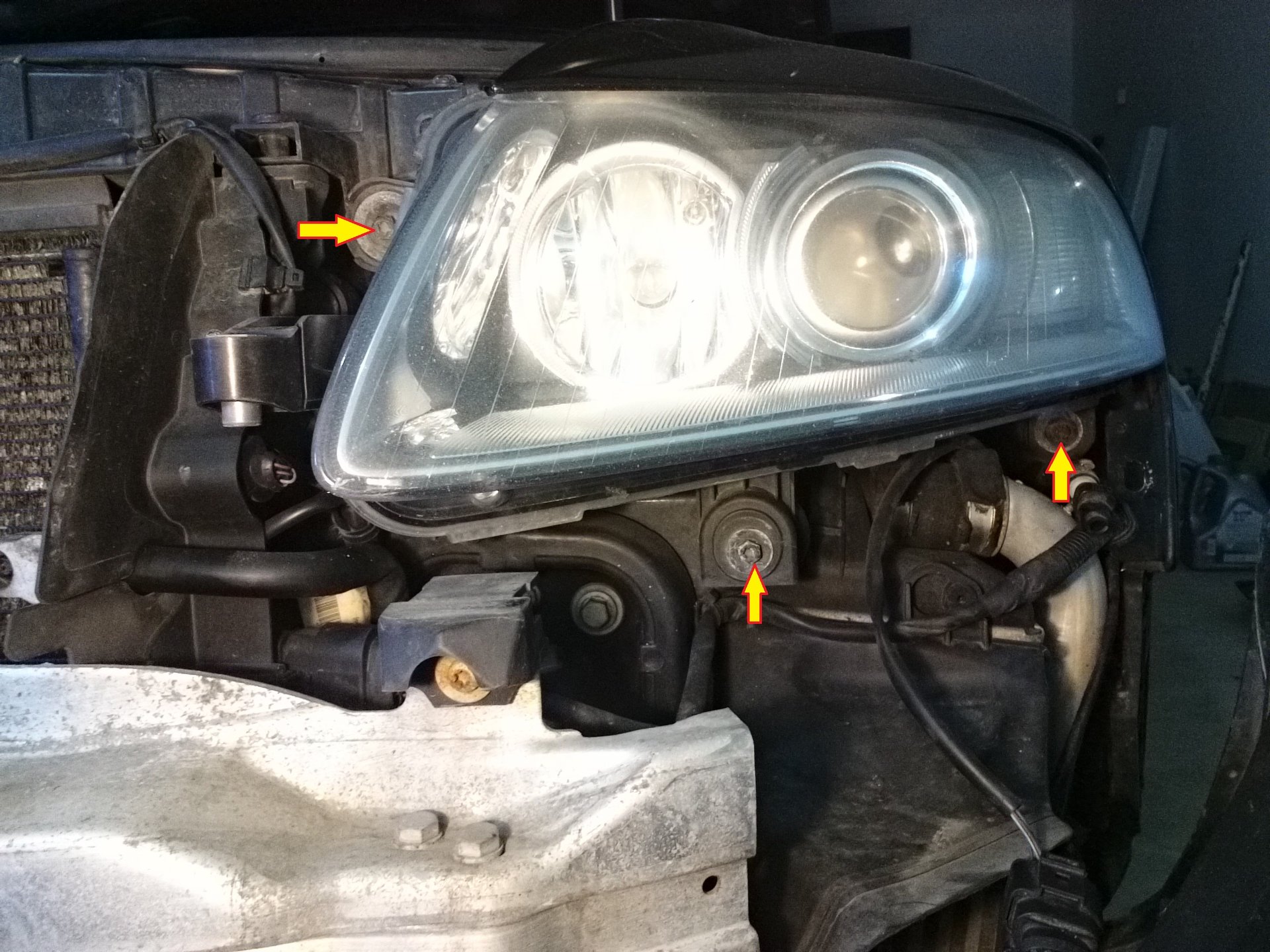

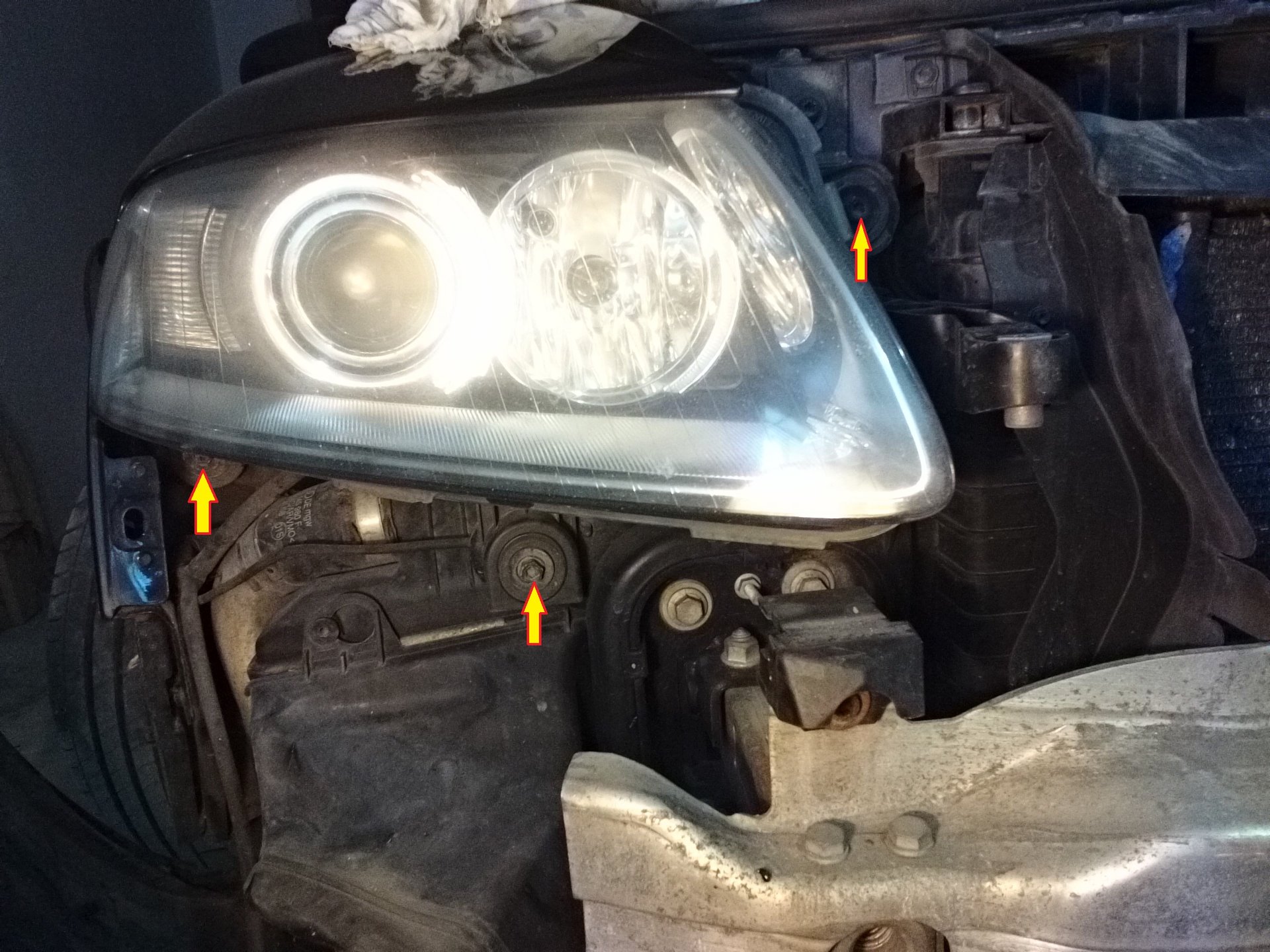

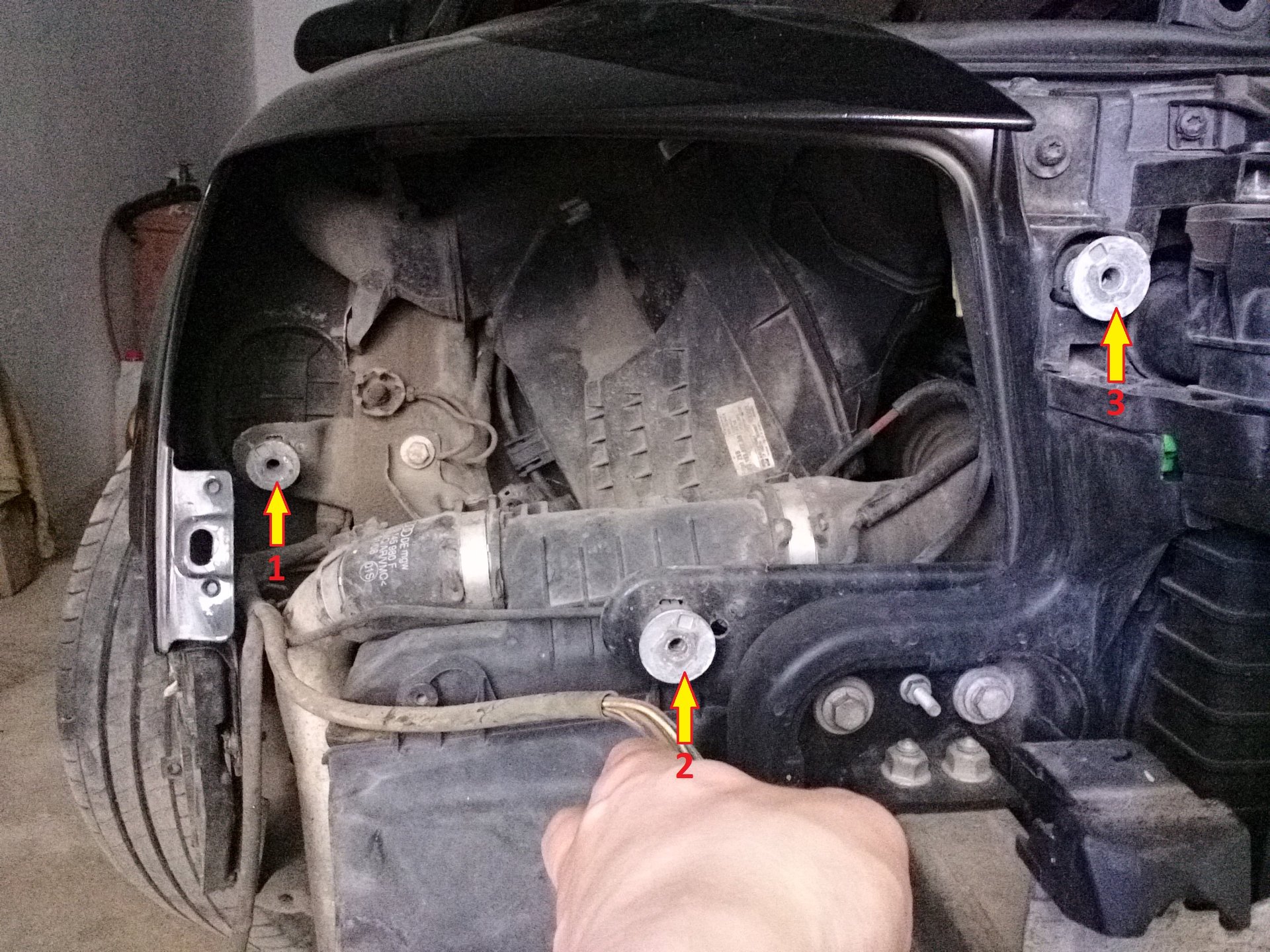

    2. Ну а дальше надо снимать фары. Обращу внимание, что начать я решил с правой фары исходя из соображений, что типа по ПДД ездить с неисправным освещением левой стороны авто запрещено (не уверен, что точно воспроизвел положение ПДД, но суть понятна). Т.е. все картинки по фаре относятся только к правой фаре. Фоточек левой фары будет очень мало.
    При демонтаже фары вам снова поможет ELSA (Электрика -> Электрооборудование -> Фары, лампы, переключатели наружного освещения (94 группа) -> Снятие и установка при повторном использовании прежней фары).
    На фоточках. Вот эти 3 болта держат правую фару:
    По аналогии такие же три болта держат левую фару:
    Обратите внимание, что по ELSA при повторной установке той же самой фары (наш вариант) "при вывертывании болтов крепления обязательно следует надежно удерживать установочные гайки регулировочного элемента от проворачивания" (цитата). Т.е. надо придерживать вот эти штуки:
    И если гайку "3" можно отследить легко, гайку "2" тоже теоретически можно, то как вы будете контролировать гайку "1" я даже не представляю. Я контролировал только гайку "3". Повернулись ли остальные 2 гайки - я хз.

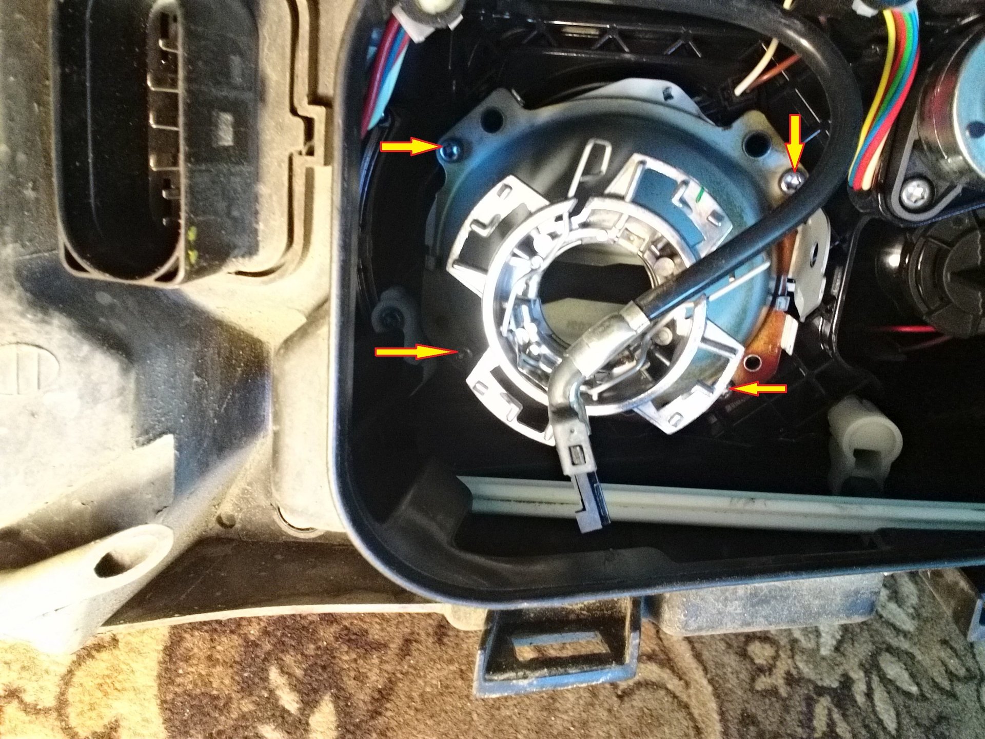

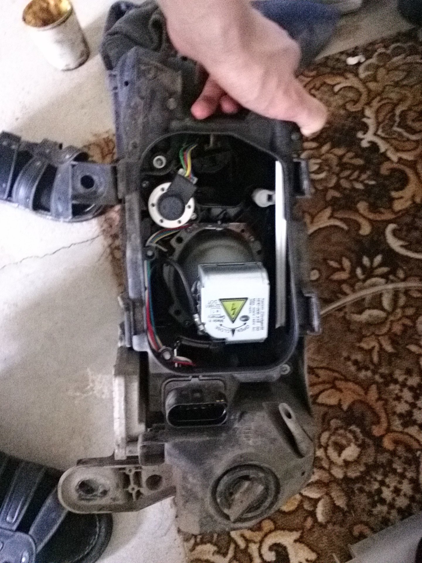

    3. Теперь посмотрим внутрь фары:
    (там где мои ноги торчат, это низ самой фары).
    Снимаем игнитор с лампой (ELSA: Электрика -> Электрооборудование -> Фары, лампы, переключатели наружного освещения (94 группа) -> Замена газоразрядной лампы -L13-/-L14-) просто повернув его против часовой стрелки. Вот он стоит, красавец, вместе со старой лампой:
    Вот так теперь выглядит модуль Hella 2 в фаре. Модуль держат 4 винта (см. стрелочки):
    Отщелкиваем крепления бленды и вытаскиваем старый модуль.

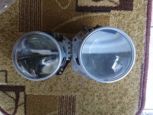

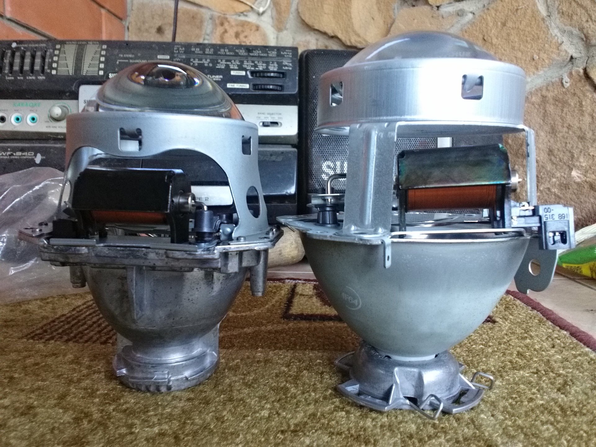

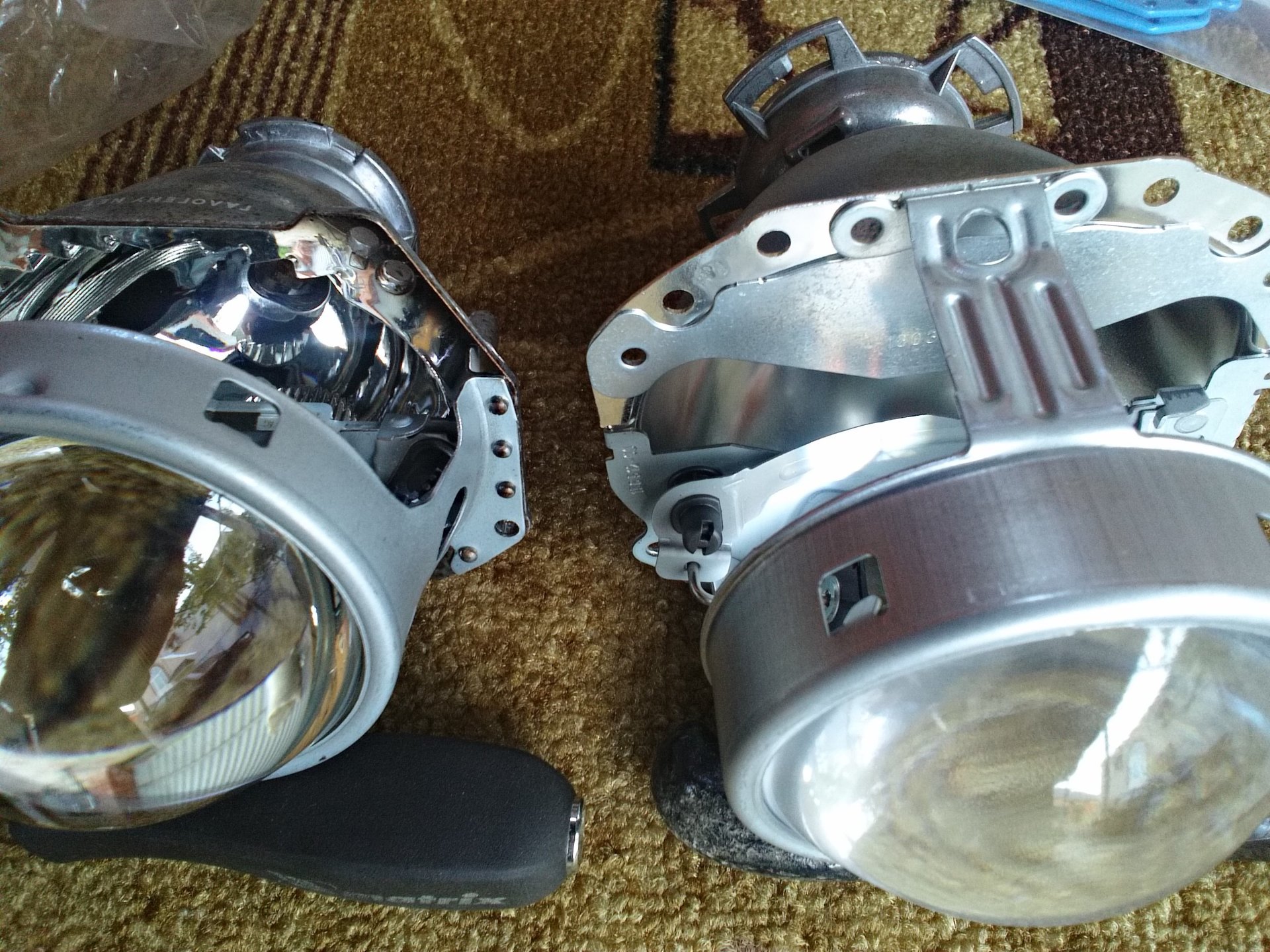

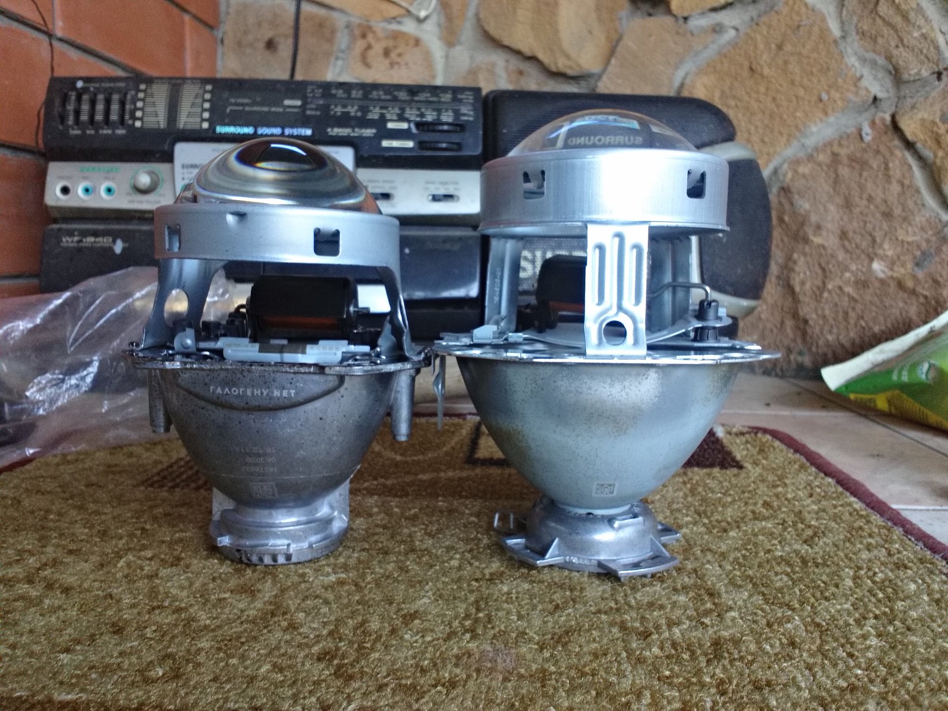

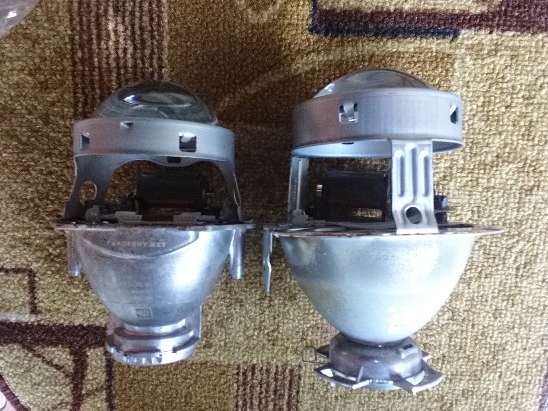

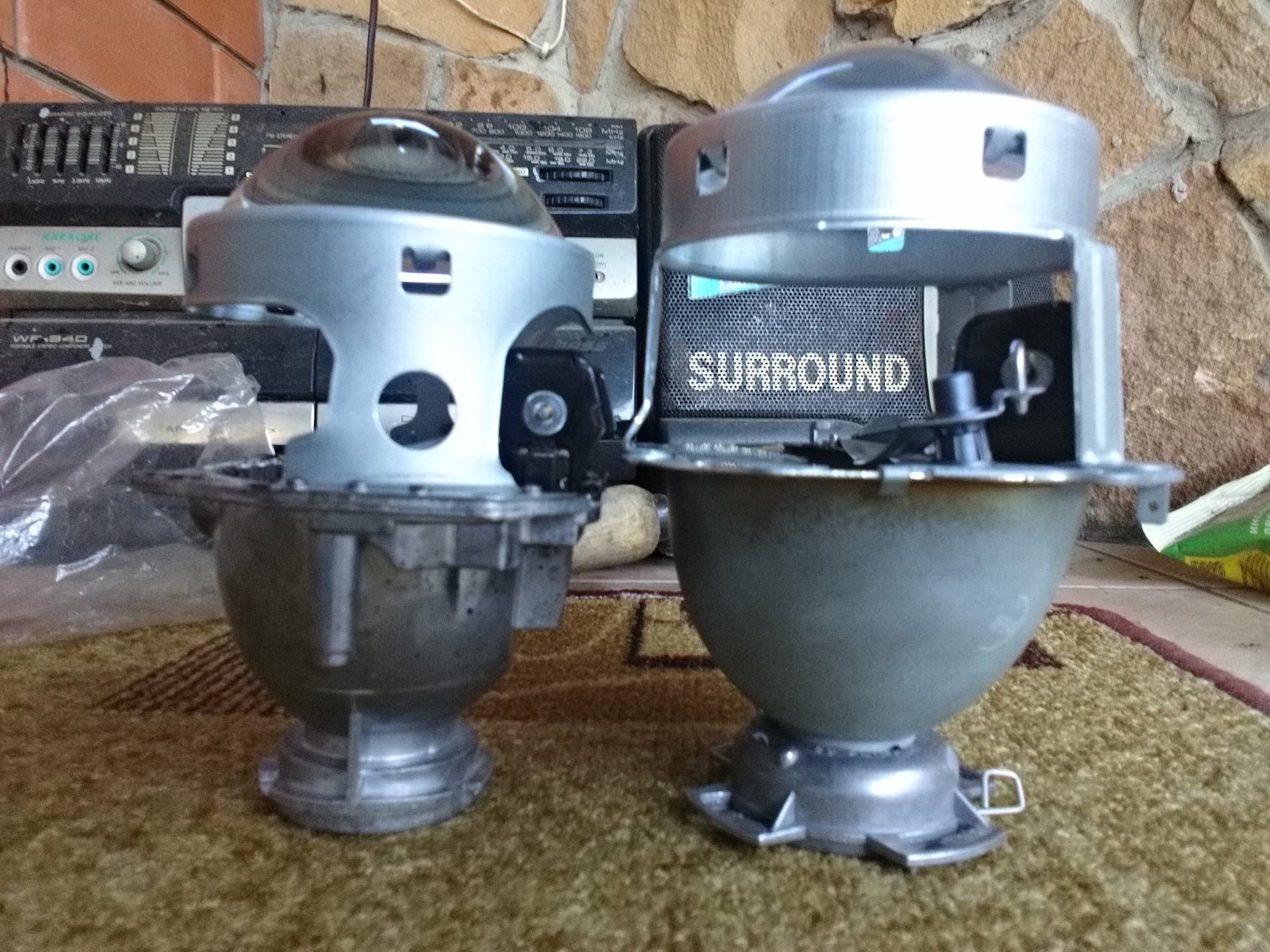

    Друзья, теперь немного наглядного сравнения модулей Hella2 (штатных) и Hella3R (от Г.нет).
    Для начала общий план:
    Здесь мы видим родную бленду, переходные рамки (см. часть 1) и, собственно, 2 сравниваемых модуля. Здесь и везде далее справа находится штатный Hella2, а слева Hella3R.

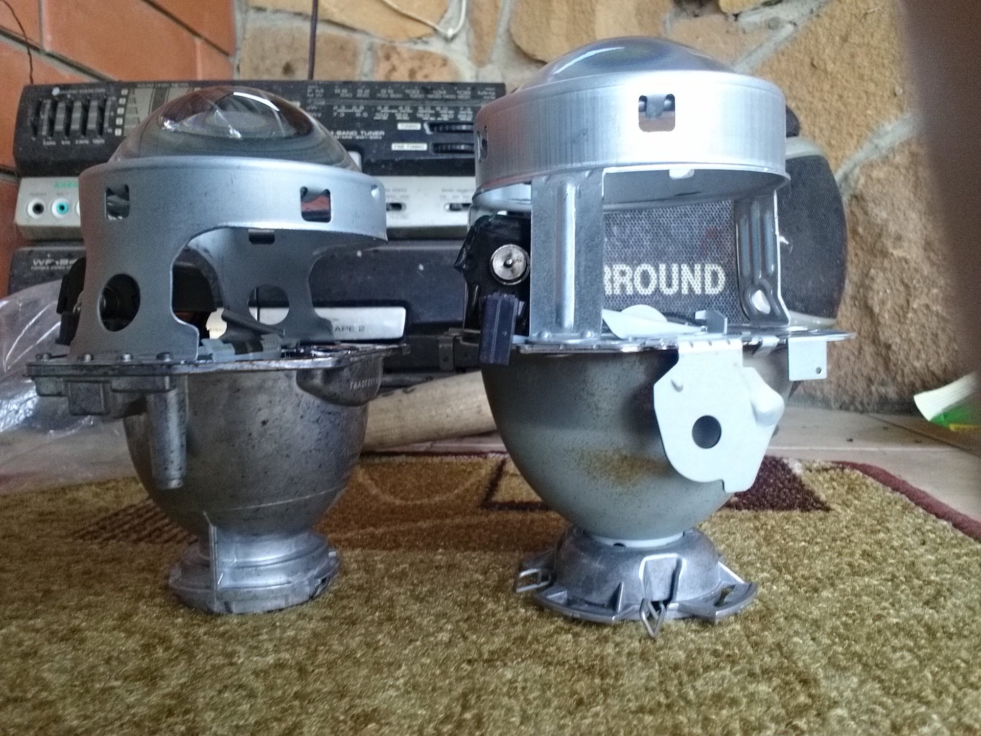

    Вот лежат рядом 2 модуля:
    Как видно форма линзы отличается. Сама линза на Hella3R по ощущению немного меньше выступает, чем на Hella2. Видимо рамка как раз тут и должна компенсировать каким-то образом вылет.
    Еще немного фоточек с разных ракурсов. Выводы делайте сами. У меня выводов по внешнему виду нет.
    IMG_20170427_174050.jpg IMG_20170427_174109.jpg IMG_20170427_174137.jpg IMG_20170427_174156.jpg IMG_20170427_174212.jpg

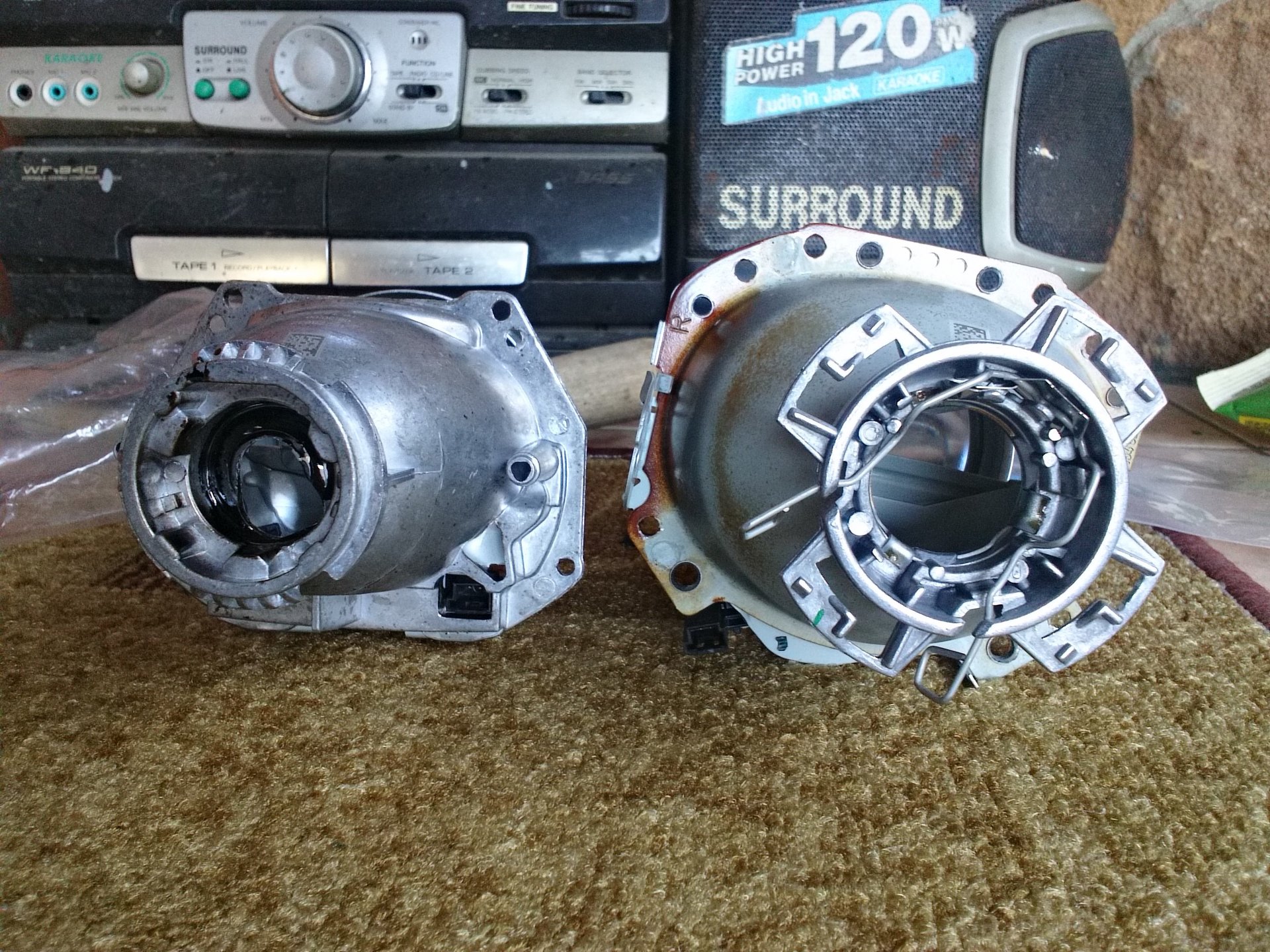

    Теперь фоточка, по которой можно делать некоторые выводы:
    Как видно, линза на старом модуле помутневшая (и это не пыль) и отражатель матовый. Субъективно, это не способствует направлению всего пучка света в нужное место - на дорогу. Также заметно, что на штатной Hella2 есть еще верхняя шторка. А на Hella3R ее нет. В конце этой части будут вопросы...
    Вид сзади:

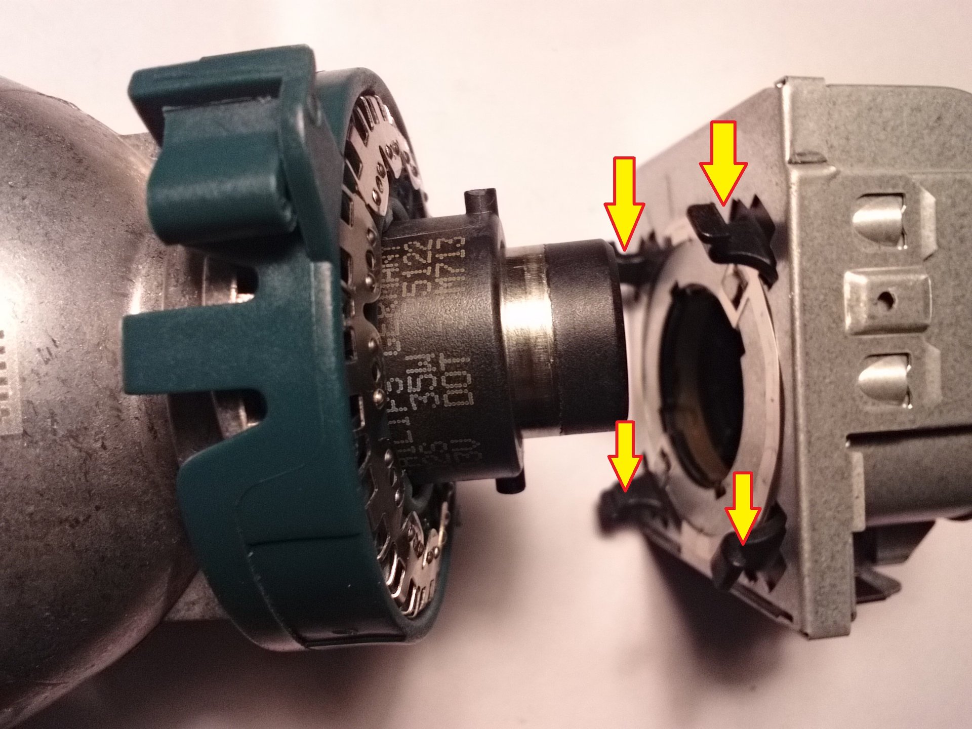

    Придется "колхозить" крепление лампы и игнитор на ней через прилагающееся в комплекте к Hella3R кольцо. Придется пластиковые крепления на игниторе обламывать. Получается игнитор на самой лампе будет висеть? Я ж обещал, что будут еще вопросы ))

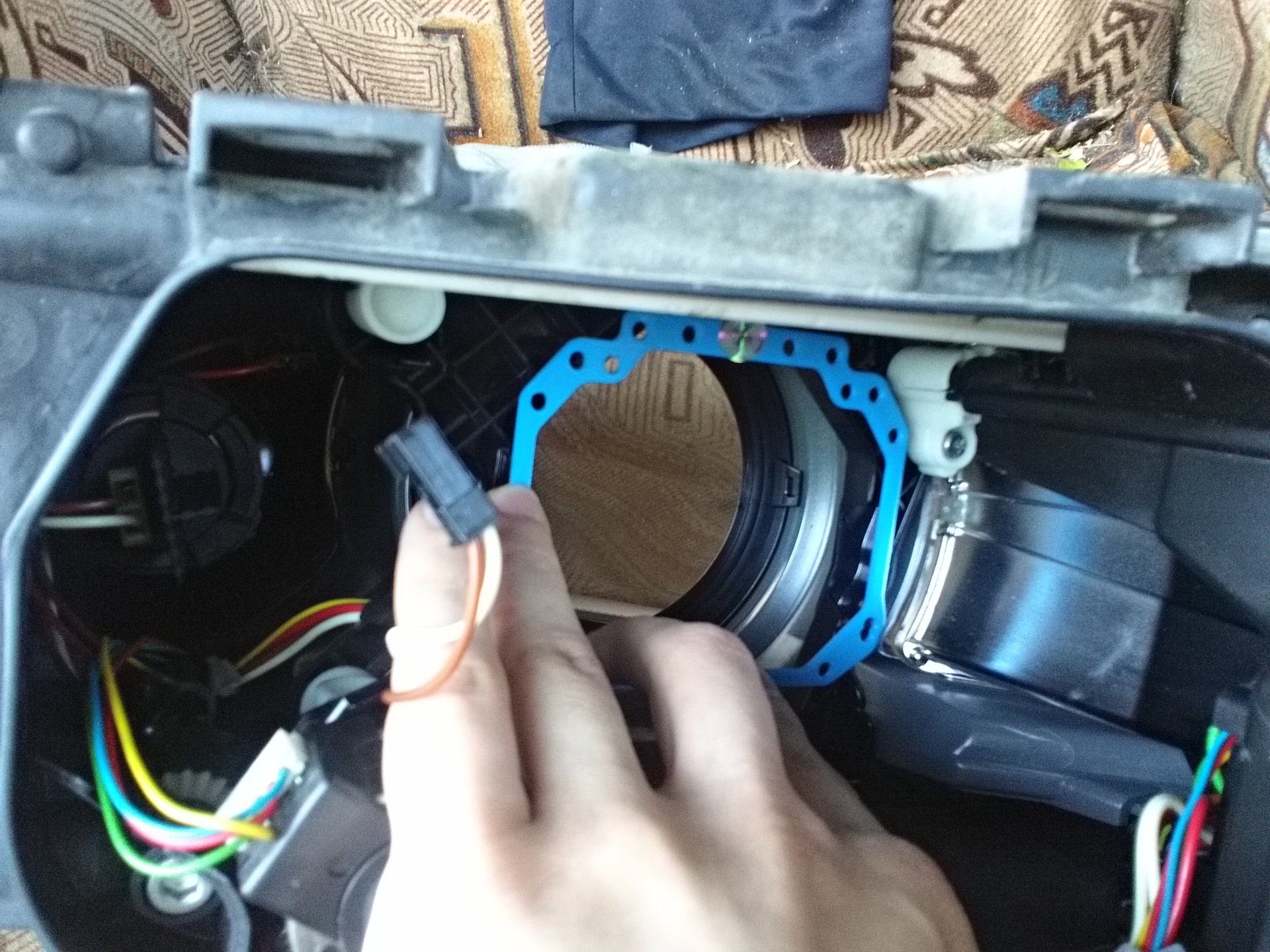

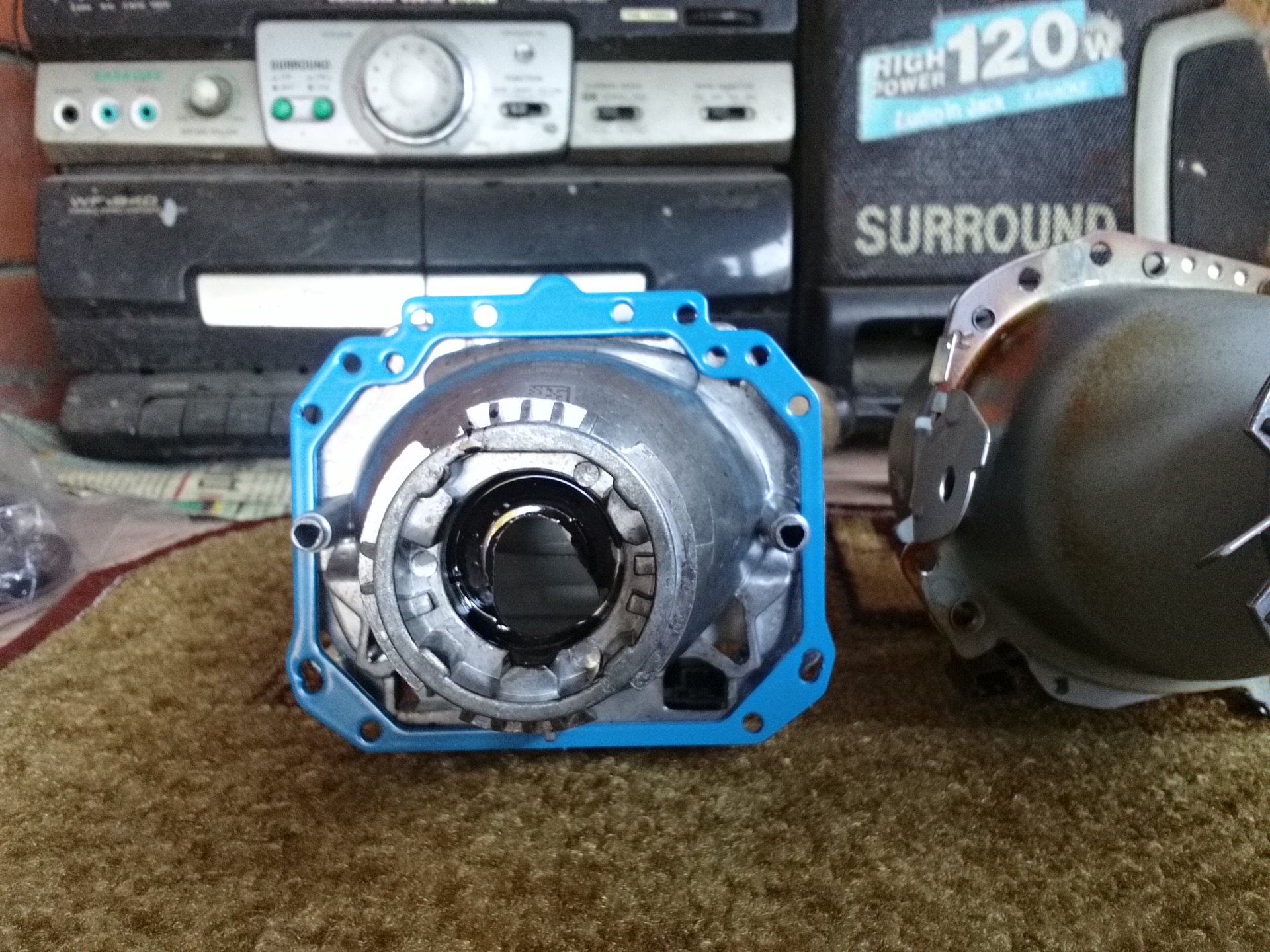

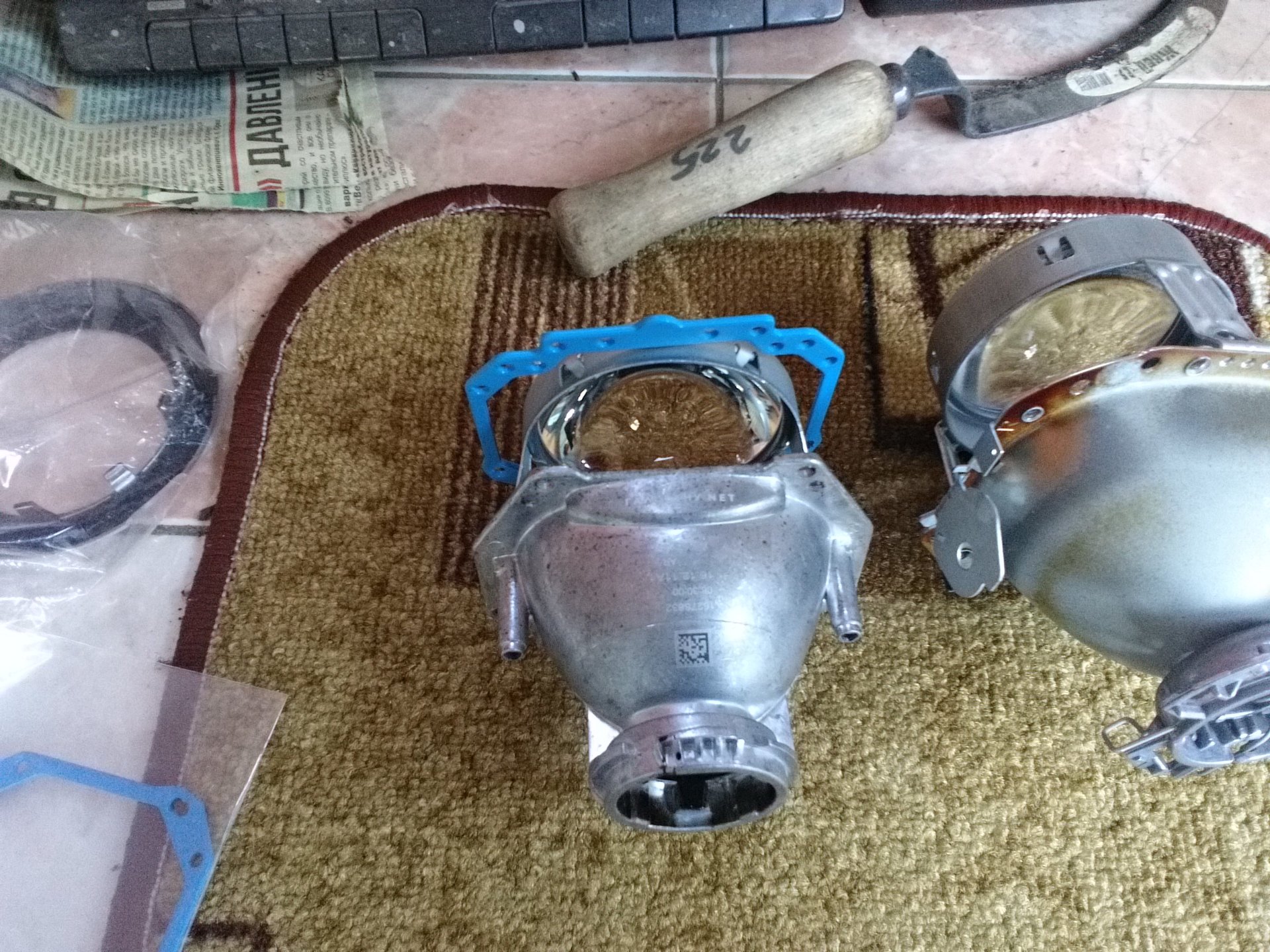

    Дальше примерил переходную рамку на ее место в фаре:
    "Дырочки" совпадают нормально, НО!!! РАМКА НЕ НАЛЕЗАЕТ НА МОДУЛЬ НИ С КАКОЙ СТОРОНЫ!!! :ireful: И снова этот вопрос: с какой стороны модуля вообще должна быть эта рамка?
    Вариант 1:
    или Вариант 2:
    Пока еще не знаю как крепить новый модуль к "кишкам" фары, но решил примерить как будет лампочка держаться в новом модуле. И вот что получилось:
    И снова вопрос: обозначенные крепления на фото ниже "прям совсем-совсем не нужны и обламывай их нах"?
    Вопросы
    Теперь собственно вопросы, которые я адресую всему уважаемому сообществу здесь, и заодно направлю их специалистам Г.нет (благо товарищи там грамотные и, что называется, "в кусты не прячутся"):
    1) верхняя шторка на модуле Hella3R не нужна? За счет формы отражателя формируется пучок?
    2) бляха-муха, мужчины, я, конечно, криворукий рукожоп, но как крепить новый модуль Hella3R через переходную рамку к внутренностям фары: по варианту 1 или варианту 2? Или забить на рамку и тупо большими шайбами прижать верхние концы модуля (нижние-то крепления нормально совпадают) как здесь: https://www.drive2.ru/l/6967216/? Тогда вытекает следующий вопрос:
    2а) а неустановка рамки повлияет на пучок света каким-либо образом? Обязательна вообще установка этой переходной рамки?
    3) Крепления на игниторе придется обламывать и это 100%? В любом случае это буду делать только когда разберусь как новый модуль крепить, а то вдруг придется собирать фару на старых внутренностях...
    Спасибо, что вытерпели и не переключайтесь. В течении ближайших нескольких дней кто-то должен победить: либо я фары, либо они меня.
    wapster и maxxtro нравится это.
  18. g01dt00th
    g01dt00th Живу я здесь
    24 ноя 2013
    4.689
    A6C6 AR 4.2fsi '06
    нужна
    как здесь, на рамку забить
    разберите его, железный корпус легко снимается, вроде как там можно было изобрести способ не ломать или ломать не все
  19. AlxMrmsk
    AlxMrmsk Участник форума
    16 май 2014
    321
    A6/C6 3.0TDI 08 г.
    А где ж тогда ее взять? На Hella2 эта верхняя шторка на заклепках сидит и уж явно не подойдет на Hell3R. А в комплекте нету.
  20. g01dt00th
    24 ноя 2013
    4.689
    A6C6 AR 4.2fsi '06
    Раклепать да переставить
