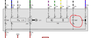

    А может стоит тщательнее к вопросу относиться?
    1. L22- Left fog light bulb
    2. M67- Left additional main beam bulb
    У вас уважаемый какой конкретно вариант, тот что вы первый в схемах увидили или второй?
    Готов выслушать ваши контраргументы по поводу противотуманок.
  10. rudi683
    rudi683 Живу я здесь
    18 фев 2013
    4.588
    Audi Q7 4l 3.0 tdi рест
    Мой вариант, 1, 2006 год, у тебя 2010 схема
  11. igor33
    igor33 Заблокирован
    19 июн 2010
    19.975
    А6/С6 3.0i Q 05
    Да, теперь я понимаю как ты далёк от истины.
  12. rudi683
    18 фев 2013
    4.588
    #3452 rudi683, 23 мар 2017
    Хм, заблокирован :) для начало полный скрин выложи, потом ты будешь далеко от истины
    Еще раз идет речь про 2006 год! А не 09-10
  13. Butch Coolidge
    Butch Coolidge Завсегдатай
    20 дек 2012
    699
    A6 Урод
    Попытаюсь включить логику.Если речь о 2006 годах, то тогда может S6... у этой модели туманок нет,лед полоски в бампере.Но не уверен все
    равно.
