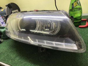

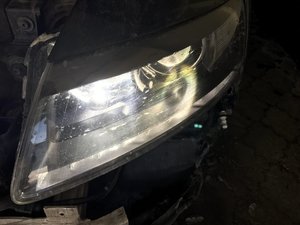

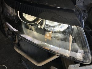

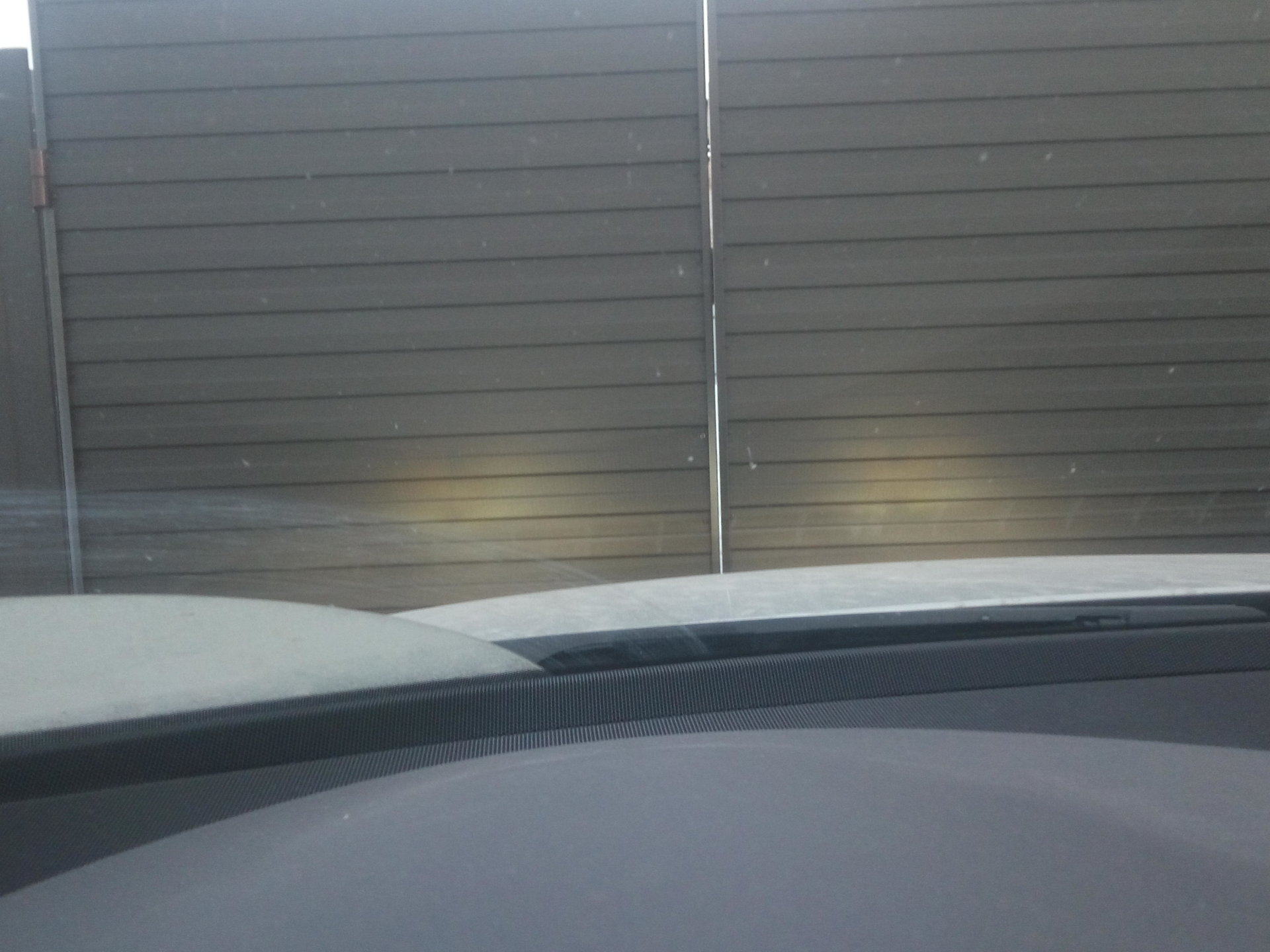

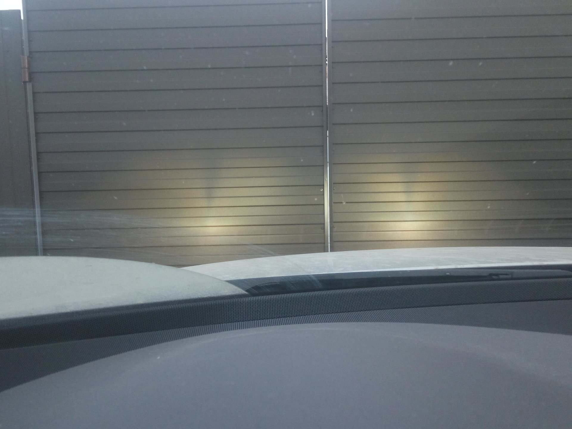

    Поменял стёкла, линзы менял полгода назад... Стало сильно круче)))
    Стёкла купил на еБэй, самые дорогие какие нашёл)
    Фото было/стало

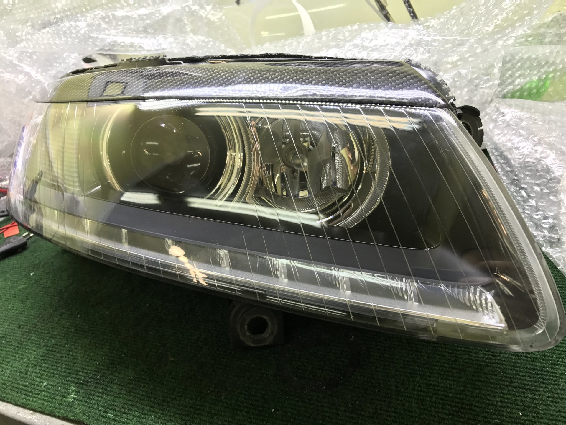

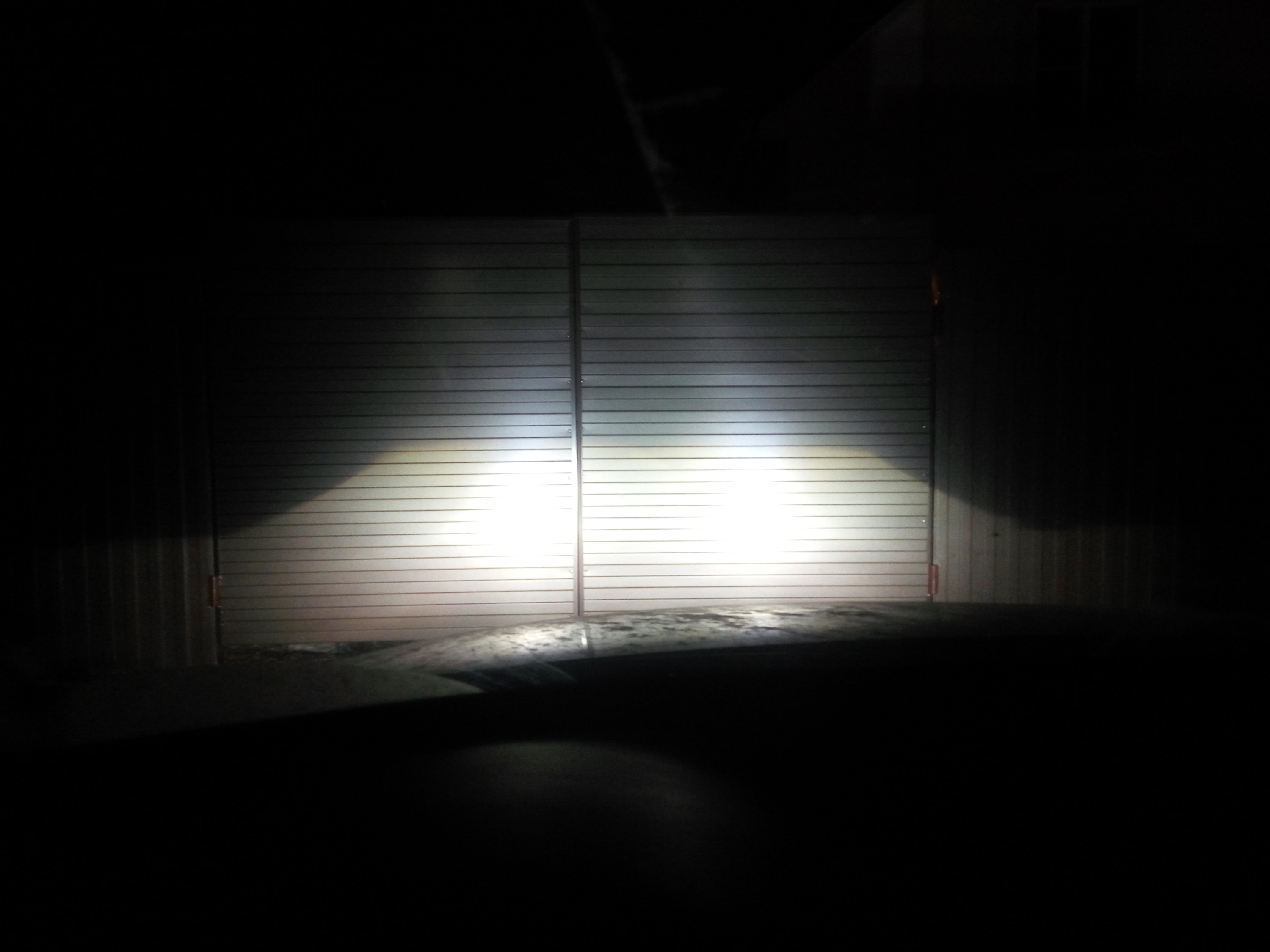

    Т.к хеллы 3 я не нашел, все продавцы говорят была но купили, возмит 3r она типо лучше светит, я решил испробовать свой вариант,. а именно купить хеллу 2r, взять от нее отражатель и воткнуть свою линзу с оригинальной хеллы 2, чтобы не было четкой стг и была подсветка знаков. Ну так вот, все сделал, линзы поменял, установил, включаю свет и о боже, че за ппц... стг вообще не видно, вместо нее какое то желтое пятно, + на далнем какие то прорези
    это ближний:
    это дальний:
    это ближний так выглядит на руке
    честно, свет сам по себе улучшился процентов на 20, дальний на 40, относительно того что было, но эти дыры напрягают, на дороге их не видно, встречка не моргала. но менять надо однозначно, походу так и придеться брать 3р хеллу

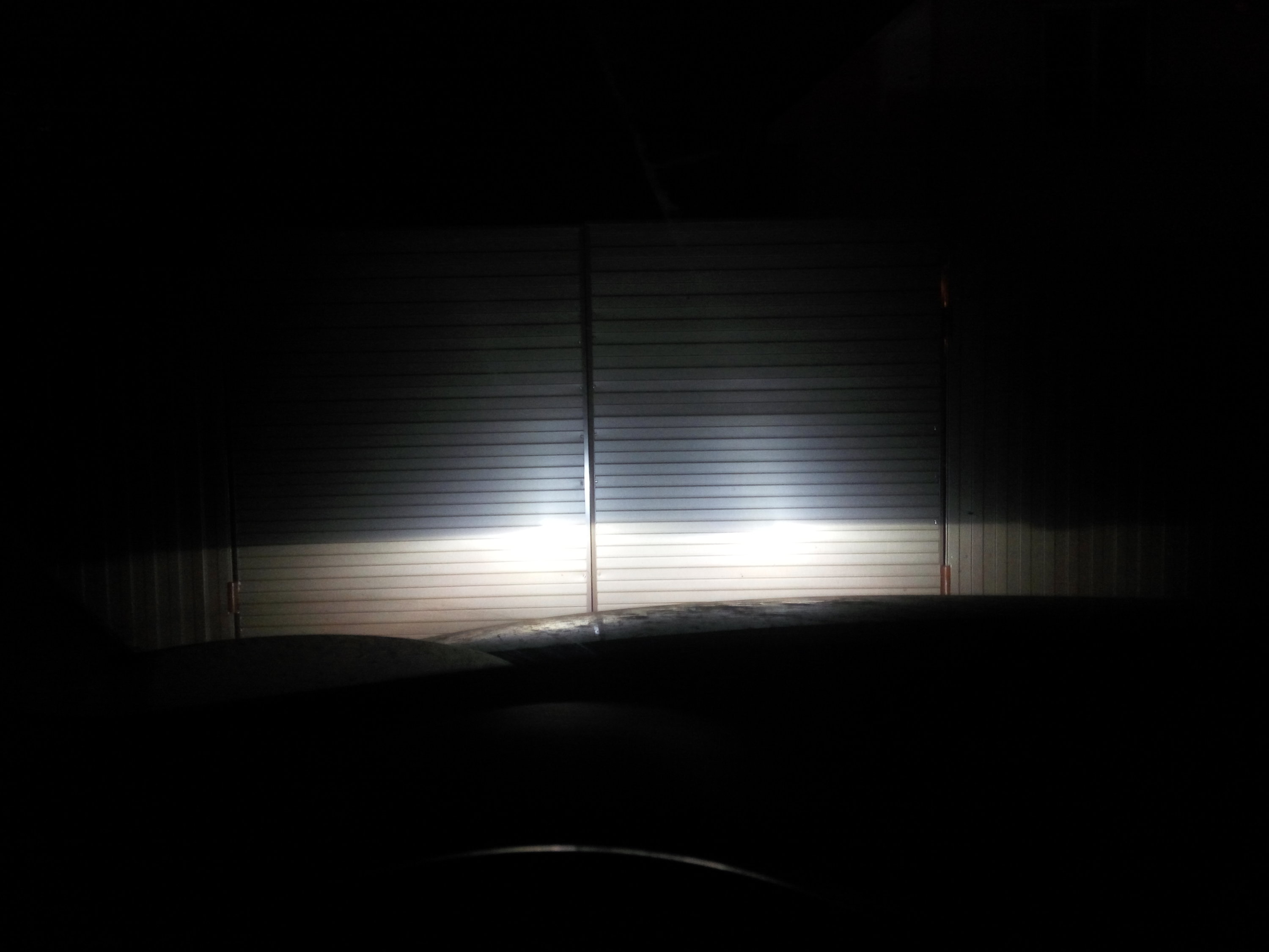

    менял только стекляшки, т.к крепления чуть не сходятся по отверстиям. Но я уже поменял все обратно, поставил линзы которые были изначально, и о чудо, все отлично, не считая четкой стг, хотя кому то нравится, я не знаю реальный ли это минус, покатаюсь с пару недель, отпишусь. По поводу света его реально прибавилось раза в 2, дальний теперь как дальний, а не подсветка деревьев, ближний тоже отличный, особенно на сухом асфальте (лампы стоят philips x-vision +50) вот теперь такая граница:
    ближний
    дальний
    так что в принципе пока доволен
