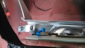

    Там примерно так

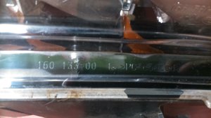

    Посмотрел номера на левых стеклах фар с6. А6 Дорест, а6 рест и рс6. Все одинаковые.

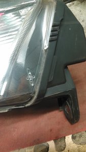

    На дорестайловой фаре 2005г отсутствуют два прилива на стекле для крепления отражателя ресницы на рестайле.

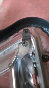

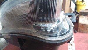

    На стекле от рс эти приливы есть, но к ним ничего не прикручивается, они пустые.

    На фару рс можно поставить любое стекло, не важно есть эти уши для крепления или нет. А вот на рестайлинговой а6 отражатель лед не будет прикручем к стеклу если нет этих ушей. Только на 2 шурупа снизу. Но и без них никуда не денется.

    Блин, почему у меня-то 134, а не 133?

    Всмысле? 133 лево, 134 право.

    Оу, на левой не смотрел номер:shuffle:

    Посмотришь на левой - там будет 133, у меня так.
