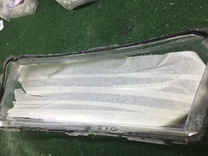

    Вчера посмотрел на три фары, а6 дорест, а6 рест и рс6 дорест. У а6 рест и рс6 дорест стекла одинаковые. 99,9%, что на дорест рс подойдет стекло от а6 рест и а6 дорест. Но, на а6 рест, стекло от а6 дорест не поставишь, отражатель ресницы крепить не к чему. Внешне, все стекла одинаковые. В выхи разрежу корпус фары от рс и скажу точно.

    В дорестайловых стеклах а6 нет двух отливок под крепление отражателя дрл. Сфотаю эти 3 стекла.

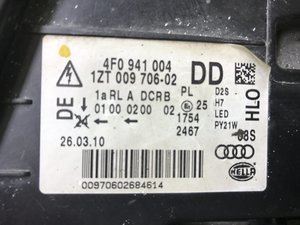

    Разве у RS6 есть рестайл и дороестайл? Они ж пошли с 2008, как раз после рестайла.
    И посмотри пожалуйста маркировку стекла и фары на RS.
    Наклейка с моей фары...
  8. Speak
    Speak Живу я здесь
    31 янв 2013
    1.106
    Нижегородская обл.
    БМВ
    Не знаю про рестайл, просто предположил, лампа д2с. Наклейку гляну.

    На RS стекле 4 крепежа под шурупы. Но для крепления маски использются только 3. Самое правое снизу, что на фото, не используестя.
